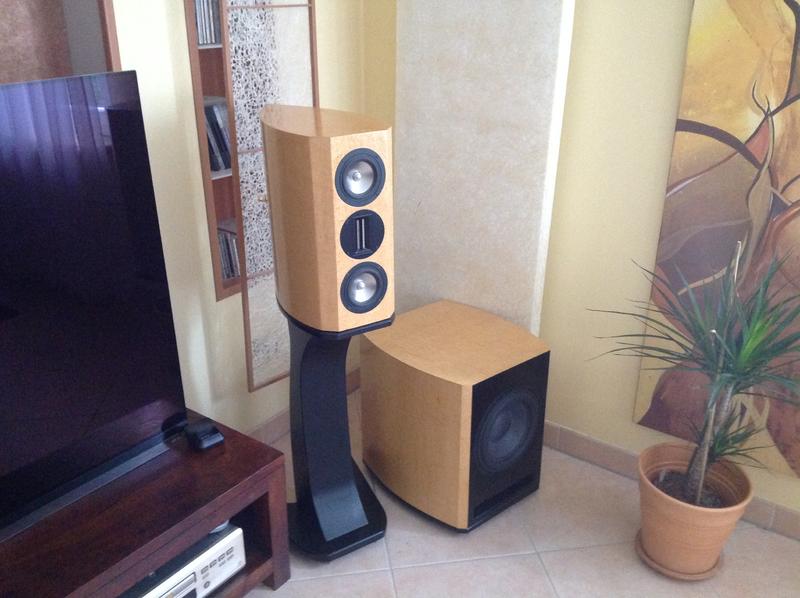

                          Dieses Topas Gehäuse ist schon. Kann Man leider nicht so kaufen. Und diese runde MHT12 von Lonzo auch nicht mehr.
                          Der Sub soll in meiner Ikea Besta herein. 50x32x36 ungefähr. Mit die Hohe und Tiefe kann Man Spielen. Ich glaube 1 TIW200XS oder TIW250 ist OK.

                            Ja das stimmt, diese Gehäusen kann man nicht kaufen, den sie sind noch bei mir
                            Aber der Gedanke ist schon was neues zu bauen

                              Warum etwas neues? Fingers jucken? Oder gibt es noch Raum fur Verbesserungen?
                              Ist der Sub rechts auch ein TIW 200? Oder 250?
