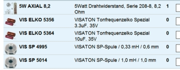

              Ich sehe mir die Weiche nochmal an morgen.Die Komponentenliste ist im Anahng. M.E: ist die für 8 OHM ausgelegt.
                            Weiterhin habe ich nach dem Saugkreis gesucht und das hier gefunden. Ich hätte kein Thema die Weiche entsprechend umzubauen, habe mir die Schaltung aber nicht genau angesehn.
                            BIs auf den Widerstand und den einen Kondensator kommt alles neu, oder?
                            Welchen Alto Bausatz hast Du den .
                            Die aufgeführte Weiche finde ich so bei keinem Alto Bausatz
