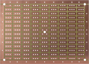

      Diese Art Weichen zu bauen hat Vor- und Nachteile.
      Vorteil: Einzelne Weichen geht recht schnell, man braucht nicht fräsen. Aber man muß jedes Loch einzeln nachbohren. Vorgebohrt wurden die vor dem Platinenstücke kleben im Paket.
      Nachteil: Viele, da reichen dann schon 8 Stück wegen Anzahl reichlich Höhenlautsprecher, artet schon wieder in Arbeit aus.
      Jetzt sind sie aber lötbereit. Teile sind alle da.
      Zu sehen: 8 mal Studio 1, getrennt in Bass/Mittelton- und Hochtonzweig (muß ja durch eine 115 mm Öffnung ins Gehäuse) und 8 mal Atmos Höhenlautsprecher vom Cptn und Visaton gemessener Weiche.
      Die lagen so eng zusammen, weil sie alle den Lötlack bekommen haben.

        Hallo Jörg,
        ich musste schon zwei Minuten über den Bildern meditieren, bis ich begriffen habe, was du da gebaut hast.
        Du hast also als Frequenzweichenplatine Kontaktflächen aus Kupfer auf eine Holzbasis aufgeklebt. Und zwar mehrere Kontaktflächen pro Frequenzweiche. Folie? Wie dick? Eigentlich eine ziemlich coole Idee.
        Uli H.

            Hallo ihr beiden,
            In #1 kann man doch sehen, wie ich es gemacht habe.
            Epoxy Platine (Reichelt EPCU 200 x 300) mit 1,5 mm und 35µ Kupferauflage.
            Bauteile aufzeichnen, ausschneiden, puzzlen und Bohrungen festlegen.
            Freie Verdrahtung habe ich vorletztes Jahr probiert, das war, äh, suboptimal.
            Zu verhindern das sich hinten Drähte ablöten, wenn man vorne Kabel anlötet hat einiges an löten und verdrehen von Drähten erfordert. Das fand ich sehr lästig. Platine ziehe ich persönlich vor. Bei der Classic GF 200 dann diese Methode, ging erstaunlich gut.
                    Ich habe jetzt die Weiche in Boxsim so lange geändert, bis ich keine Drahtbrücken mehr benötige. Dabei das Ergebnis immer mit dem "Original" verglichen, nicht dass ich da was vergesse.
                    Original:
                    Umgestellt:
                    Die Simulation ist identisch und der neue Weichenplan lässt sich für mich relativ einfach umsetzen.
                    Manch einer wird zwar jetzt den Kopf schütteln, aber ich habe da echt lange dran gegrübelt, wie ich das machen soll.
