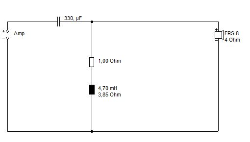

    Hab mich entschlossen, statt der Serientröten den FRS8 als Breitbänder aufs Armaturenbrett im Auto zu bauen, passt genau rein und reflektiert über die Windschutzscheibe, klingt schon mal besser als die Serie.
    Allerdings möchte ich ihm die tiefsten Töne nicht zumuten, dachte daher an einen Kondensator in Serie. Kann mir jemand einen Wert sagen? Trennung bei 100-200Hz sollte vernünftig sein.

    120 µF und 5 mH trennt bei 150, ist aber höhenlastig, Kondensator alleine ist Murks.

          ich kann mich kaum noch erinnern, aber es war glaub ich ein 330µF beim serienmäßigen Breitbänder drin.
          sento la musica ...
            • 28862
            Beim FRS8 machen 330 µF fast nichts.

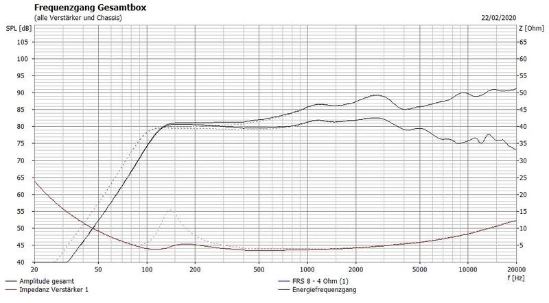

            200 trennt bei 100
            100 trennt bei 100 und erzeugt eine Senke von 100 bis 500 ohne Spule...
            wenn es einfach sein soll, nimm 200 µF
              330 mussen es schon sein (4 ohm chassis)
              schau mal :
              simu mit FRS8 4 ohms
              gestrichelt ohne die spule
              ich würde nur den kondi einsetzen und nicht die spule , also 6 dB hochpass

                Meine simu bezogen sich auf 8 Ohm, das sollte man zuerst klären. Kommt da noch ein Sub dazu? Sonst klingt es jämmerlich.
