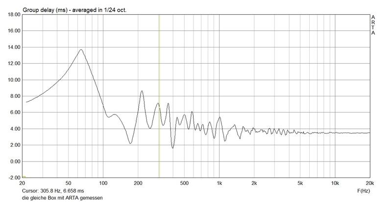

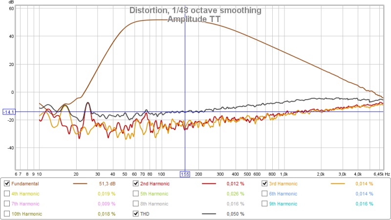

              • 880

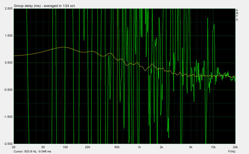

              GD von mir
              Bei mir ist es viel grössere GD
              http://forum.visaton.de/attachment.p...1&d=1579166843
                • 28346
                Sieht doch gut aus ab 500.
                Darunter beeinflussen die Raummoden und /oder Filter die GLZ.
                • ctrl
                  • 01.10.2018
                  • 13

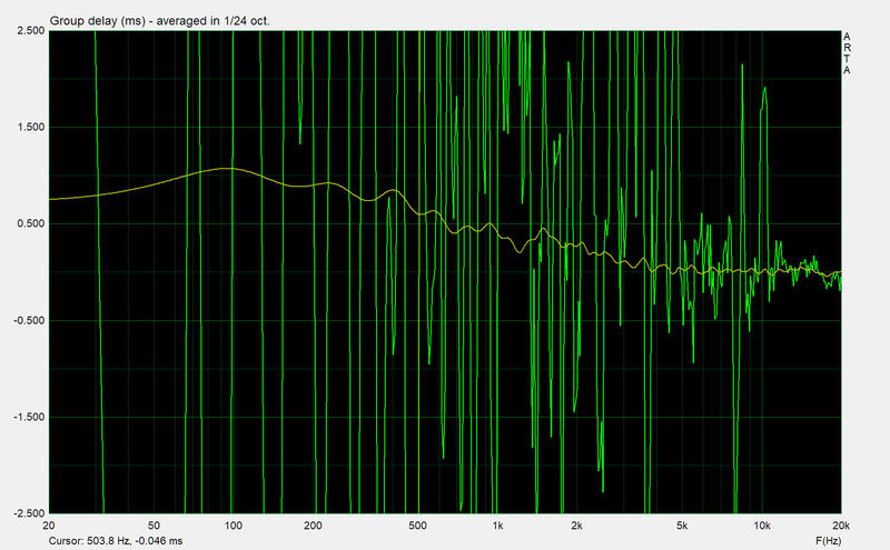

                  Bei mir nicht!
                  Außer wenn ohne Gate das "GD des Raumes" mit gemessen wird

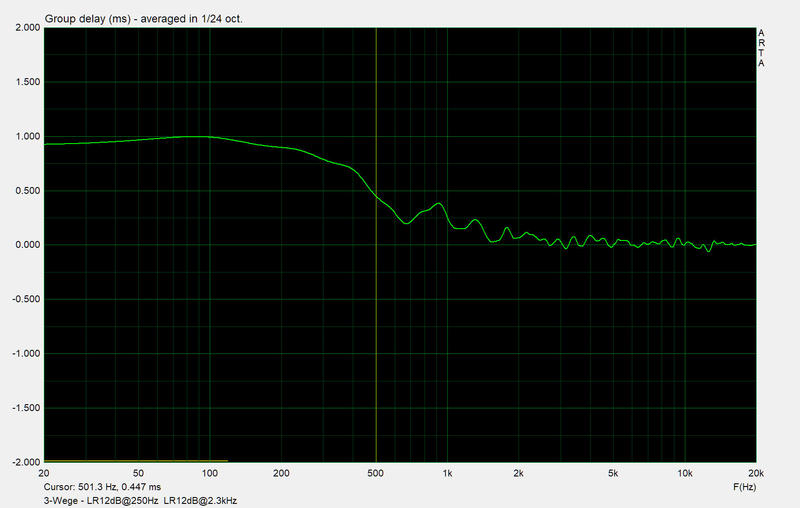

                  Aber mit +-0.3ms@500Hz, würde der "LR12dB@250Hz + BW24dB@2kHz"-LS die Vorgabe trotzdem knapp verfehlen.

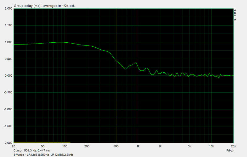

                  Erst mit etwas "exotischeren" Konstruktionen wie LR12dB@250Hz + LR12dB@2.3kHz kommt man langsam in die Reichweite der Vorgabe:

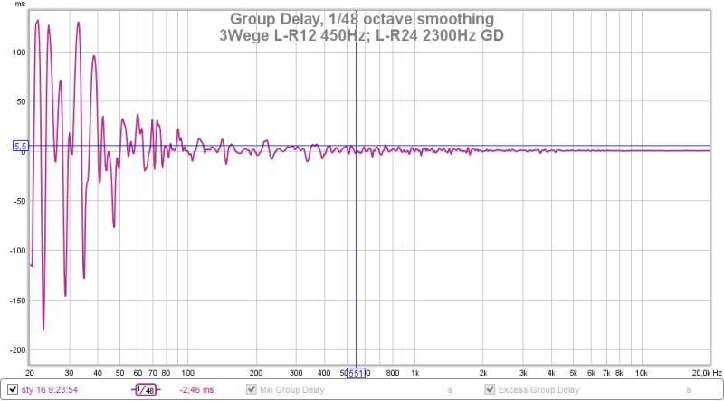

                    Ja, man sieht es ist schwierig die Box von Raum zu isolieren
                    • Markus213
                      • 11.03.2017
                      • 880

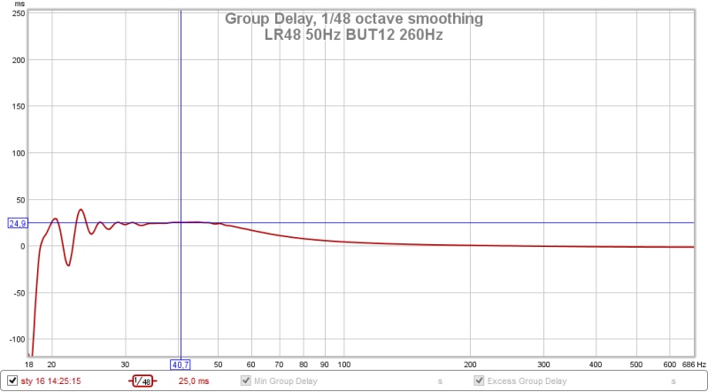

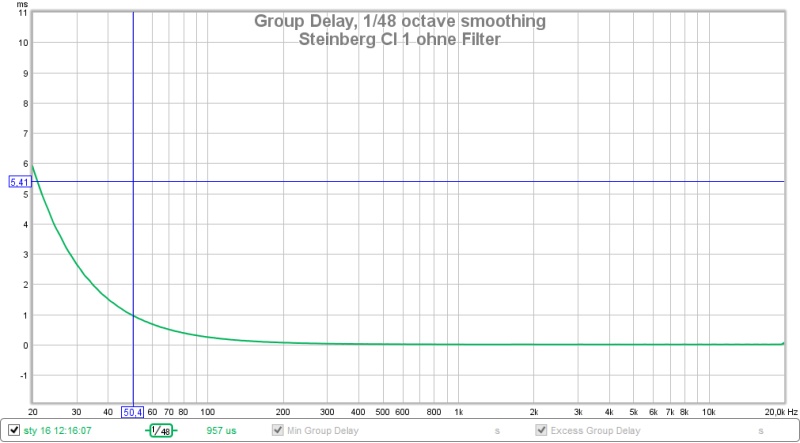

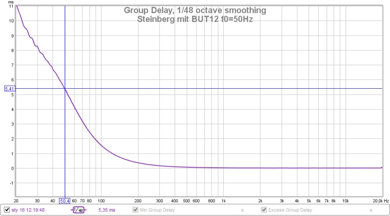

                      GD von Steinberg mit BUT12 fo=50Hz

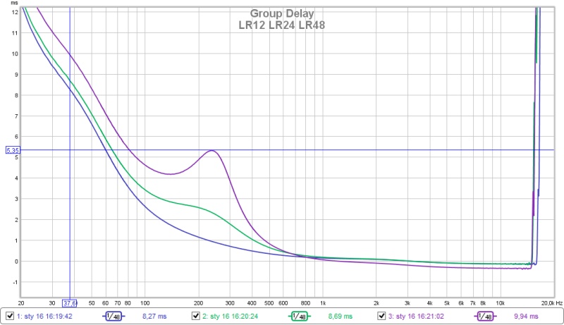

                        Dass die GLZ (und Phasenverschiebung) mit steigender Güte ansteigt (unabhängig vom LS) ist Fakt.
                        Beispiel:
                        12 dB 3 ms
                        24 dB 6 ms
                        48 dB 16 ms
                        alles LR-Filter
                        Ohne FIR muss man damit leben. Oder auch mit? (da bin ich überfragt). Je steiler, um so schwieriger wird die Anpassung an die anderen LS. Wie immer ist die Kunst, den richtigen Kompromiss zu finden. Bei nur einem asymmetrisch aufgestellt, ist das Chaos perfekt.
                        Trotzdem ist das so bei mir. Entweder ist es nicht so schlimm in der Realität oder ich bin ein Holzohr.

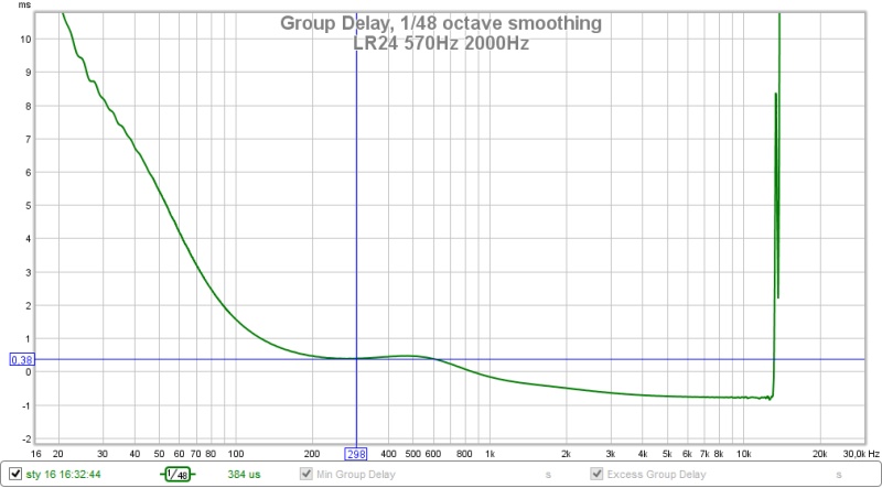

                            LR4 (also 24dB/okt) @ 570Hz und 2000Hz und völlig unkritisch!
                            Quelle: https://de-de.neumann.com/kh-420#technical-data
                            • Markus213
                              • 11.03.2017
                              • 880
                              Jou
                              genau:
