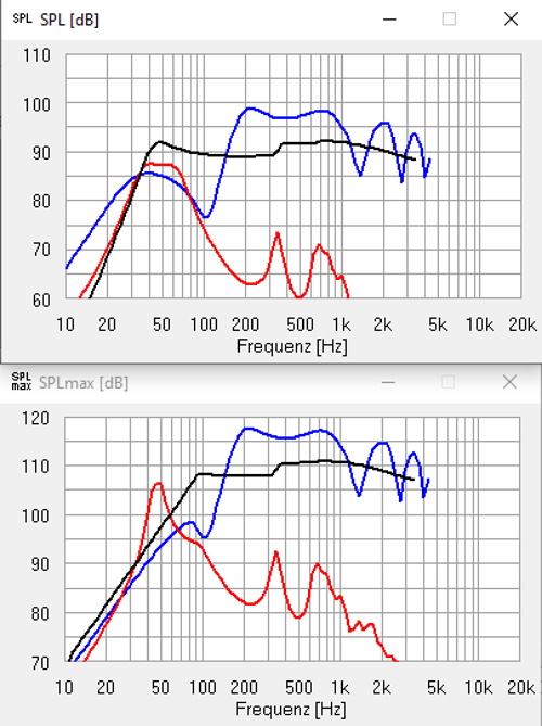

                Hallo mechanic, Danke für den Hinweis. Genau das hatte ich im Hinterkopf, konnte mich aber nicht mehr erinnern welcher CT es war: https://www.lautsprechershop.de/hifi/ct284.htm
                Das halte ich für den sinnvollsten Einsatz dieser Treiber.
                Ich habe mal AJHorn bemüht:
                schwarz sind beide W250 zusammen in 180 Liter geschlossen mit 1200µF GHP Kondensator, im Freifeld;
                rot sind die W250 in Push-Pull im Bandpass mit 90 Liter geschlossen, 80 Liter ventiliert auf 45 Hz abgestimmt, auch im Freifeld;
                blau sind beide W250 in der offenen Schallwand wie CT284, jedoch nur 80 cm hoch, damit etwa 80 Liter umbauter Raum. Hier habe ich für den Dipol den Boden als angrenzende Fläche mit berücksichtigt. Das korreliert dann so am Besten mit der Messung in der K&T.
                Fazit: der Dipol kann am besten "tief", aber alle drei Versionen haben im Tiefbass nur einen eingeschränkten Maximalpegel SPL max.

                  Naja, so richtig tief geht's dann wohl wirklich nicht.
                  War halt mal ne Idee.
                  Danke für die Antworten.
