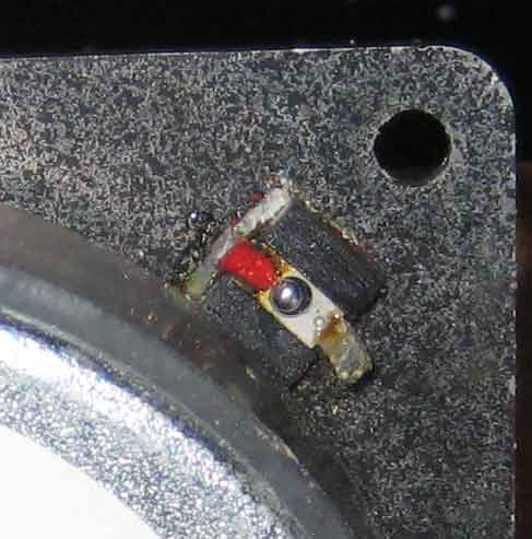

    Moin moin,
    ich "renoviere" gerade meine Lautsprecher und beim Ausbau des Mitteltöners DMR 120 habe ich festgestellt, dass die "Platte" auf der die beiden Lötfahnen sitzen, sich gelöst hat. Ich habe die wieder angedrückt, deswegen sieht es auf dem Foto so aus, als ob die fest sitzt, belastbar ist diese Klebestelle aber nicht mehr.
    Hat jemand ne Idee, wie ich den wieder befestigen kann? Spontan würde ich es mit Heißkleber oder Silikon versuchen.
    Eddie
    Es gibt für Alles einen passenden Klebstoff...
    Ich frage mich nur, wie man auf die Idee kommt, LÖT-Fahnen mit HEISS-Kleber befestigen zu wollen_; das sieht man doch sofort, dass sich da was beisst...
    Und Silikon ist KEIN Klebstoff, sondern zum Abdichten gedacht...
    Also wirst Du nach einem Temperaturfesten Klebstoff suchen müssen, evtl auf 2Komponentenbasis.
    ich persönlich mag JDWeld, es gibt aber auch andere gute Kleber.

                Nur weil die Dinger Lötfahnen heißen, muss man Kabel nicht anlöten. Bei mir sind die seit 25 Jahren gesteckt gewesen, so dass ich da keine Probleme mit der Hitze erwarte.
                Silikon klebt bei mir viele Dinge. Empfohlen wurde mir das mal von einem Glaser, weil ich ein Glasregal bauen wollte und keinen UV Kleber hatte, bzw. damals gab es das für privat gar nicht erst zu kaufen. Die Silikonreste klebten auch 10 Jahre später noch auf dem Küchentisch und waren nicht ab zu bekommen.

                    Hi Eddie
                    Ich würde, wie Jörn auch schon sagte, auf einen 2K Kleber gehen. Richtig gute Erfahrungen habe ich mit Uhu Endfest gemacht. Einen kleinen Tropfen anrühren, mit nem Fön gut heiss machen, und dann kleben. Durch die Hitze (Angaben beim Hersteller) wird der Kleber sehr dünnflüssig, und geht auch in kleine Poren. Auch wenn durch die Hitze die Abbindezeit reduziert wird, lass es 24 Std aushärten

                          Erst ein Stück Kabel anlöten, Lötfahne mit Sekundenkleber (CA) ankleben. Die Lötverbindung witd in der Box mechanisch nicht belastet. Kein Problem.
                            • 3697
                            Ich würde von der Lötfahne ein Stück Kabel zu einer befestigten Lüsterklemme legen, und dort den ursprünglichen Anschluß anschließen. So ist man sicher, das keine Zugbelastung auftreten kann.
                            Ist jetzt eigentlich nur die Lötfahne locker, oder die ganze Halterung mit der darauf noch festen Lötfahne? Man sieht das etwas schlecht auf dem Foto, wie das ganze eigentlich konstruiert ist.
