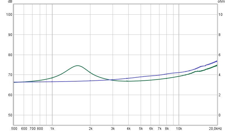

                Kannst Du den Impedanzgang messen? Dann siehst Du ja sofort was es ist? Tendenziell auch schon bei einer anständigen Messung des Amplitudenfrequenzgangs.
                  • 2454
                  Gute Idee - die leise ist die "resonanzlose":
                    Autsch, die ist mal komplett fest! Ob das nur durch das Ferrofluid kommt?
                    Kannst Du die Kalotte überhaupt noch von Hand bewegen?

                          Dem Impedanzgang nach scheint die Spule festzusitzen. Bevor du sie auseinander nimmst, was eine schwierige Arbeit werden wird, möchte ich folgendes vorschlagen:
                          1) Sinustest mit geringer Leistung durchführen. Würde zunächst mal 1 V probieren und etwa 200 - 500 Hz anpeilen. Dabei den Hochtöner genau anhören. Schleift was? Kratzt was? Dann wird die Spule wohl wirklich festsitzen und defekt sein. Ein Ferrofluidproblem ist das dann nicht. Kratzt und schleift nichts, muss evtl. nur das Ferrofluid wieder in Bewegung gebracht werden.
                          2) Ist also der erste Test positiv, kannst du den Hochtöner für etwa 2-3 Minuten mit einem leistungsstärkeren Sinussweep um die 2 W (= 2,83 V) und 500 - 4000 Hz belasten. Sweepdauer sollte so 10 s pro Sweep sein. Danach müsste sich der Hochtöner schon besser anhören und die Impedanzmessung sollte wieder einen Resonanzpeak zeigen. Gegebenenfalls kann man diesen Sweeptest auch etwas länger und mit etwas mehr Leistung durchführen. Würde aber nicht unbedingt über 3-4 W gehen.
