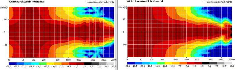

    Solange man in Schallrichtung des Lautsprechers sitzt , und sich nicht großartig bewegt, dürfte das mit der Bündelung doch eigentlich nicht so ins Gewicht fallen, oder?
    Doch. Wenn in andere Raumrichtungen krummfrequentiös abgestrahlt wird, kommt das als Reflektion verzögert, auber eben krumm am Ohr an. Wenn die Verzögerung groß genug ist, kann unser Hirn das auseinander rechnen und unterschiedlich gewichten.* Nicht desto trotz hat die Gesamt-Summenkurve am Hörplatz Auswirkungen auf unser Klangempfinden - gerade auf die tonale Balance. Von daher fordern heute viele das CD-Verhalten von Hochtönern im Waveguide. Man darf aber nicht vergessen, dass eine solche Konstruktion die Bündelung zwar verstetigt, aber im Hochton weniger Schallenergie in den Raum abgegibt, als bei Waveguidelosen Konstruktionen (im Superhochton ist es wieder andersrum).
    Aktivierungsprofis entzerren deshalb nochmal auf die Gesamtkurve am Hörplatz und streiten sich darüber, was denn die Zielkurve sein soll.
    Man kann aber auch ohne Waveguide gute Boxen bauen. Auch bei höherer Trennfrequenz. Dann spielt der Hochtöner unter horizontalen Winkeln lauter als auf Achse, was mit der Bündelung im Mittelton und dem rundabgestrahlen Bass wie eine kleine Loudness wirkt - und es kommt als erste Wellenfront. Man sieht es nur nicht im Energiefrequenzgang weil das von den vertikalen Interferenzen verdeckt wird. Die hört man aber erst als Reflektion...
    Nicht umsonst waren die 17/25er jahrzehntelang äußerst beliebt. Das bessere ist aber das guten Feind und von daher ist so ein kleines WG schon nicht verkehrt, und wenn man Loudness will, macht man das gezielt per Equalizing. Über die Möglichkeiten zu sprechen, die sich ergeben, wenn man Boxen so baut, dass man sie nicht auf Achse abhört, würde den Rahmen hier sprengen. Ideale Boxen gibt es jedenfalls nie. Irgendwo machen sie immer etwas falsch, das ist halt Physik. Man muss sich einen Kompromiss suchen, erlaubt ist, was gefällt.

        Auf jeden Fall stört ein "verkehrter" Diffusschall den Stereoeindruck, Ortung und Natürlichkeit. Ich konnte den Effekt bei dem Umbau auf WG deutlich wahrnehmen.
        Dazu gibt es viele seriöse Untersuchungen.
        Die Form der Schallwand hat ebenfalls wesentliche Auswirkungen auf den Klang, scharfe Kanten erzeugen ebenfalls"Kurzzeitreflektionen", der Klang (Impuls) wird "verschmiert"

          [I]Ein zweiter Ansatz wäre sehr hoch (in diesem Fall >3,5kHz) zu trennen. Allerdings handelt man sich dadurch andere Probleme ein. Der Tiefmitteltöner richtet in diesem Bereich bereits deutlich, und wird dann vom Hochtöner „abgelöst“ der noch als Halbraumstrahler arbeitet => Der Energiefrequenzgang ist unausgewogen. Im Bereich der Trennfrequenz wird zu wenig, darüber zu viel Energie in den Raum abgegeben. Desweiteren wird es in der Vertikalen einhergehend mit einer Erhöhung der Trennfrequenz immer unausgewogener. Der Abstand zwischen den Treibern muss immer in Relation zur Trennfrequenz gesehen werden.

          Es hängt auch stark vom Raum ab, wie stark der verbogene Diffusschall stört. Je kleiner und schallhärter der Raum und je größer der Hörabstand, umso mehr stört das.

            Erstmal danke für die vielen Anregungen, das mit dem Energiefrequenzgang und Bündelung leuchtet ein.

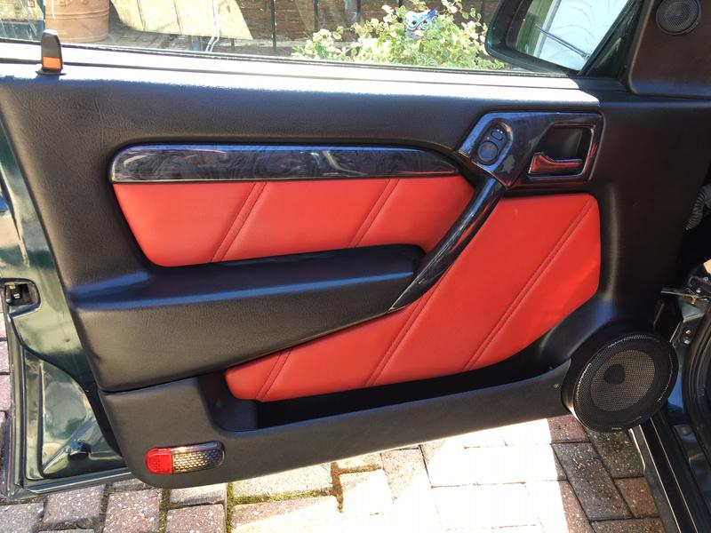

            Dann werde ich mal schauen welche Variante am besten ist. In dem Falle geht es um eine Anwendung im Auto also man sitzt schon sehr nah jedoch ist der TT/TMT recht weit unten sodas der Winkel wohl trotzdem eher groß ist.
            Original wurden die Lautsprecher welche ich zuerst im Auge hatte bei eben diesen hohen 4500hz getrennt was mich wundern lies und die Frage aufkommen. Ersetze es nun gegen AL170/CT25A und dank der Erklärung weiß ich nun was es mit der Trennfrequenz auf sich hat.
            Was wäre ein guter Startwert für die Trennfrequenz in diesem Fall? Da es vollaktiv über DSP läuft kann ich dort leicht probieren.

                          Wie hast du es gelöst das du mit der Platzierung des TMT die Türverkleidung noch abbekommst? Oder ist der Lautsprecherring an der Türverkleidung mit verbunden?

                            Der Ring besteht aus zwei Teilen. Der erste ist mit dem Türblech verbunden wo normalerweise der Standard Adapterring sitzt und endet genau bündig mit der Türverkleidung. Dann wird die Türverkleidung normal angebracht und der zweite äußere Ring wird aufgeschraubt. Erst dann wird der TMT eingesetzt und auch verschraubt. Dann ist alles fest verbunden und rappelt nix. Und man kann immer noch ohne große Probleme wenn mal was sein sollte alles abschrauben.
                              • 2333
                              Ich hab auch den TT mit der Türverkleidung auf die Adapterringe geschraubt.

                                So eine Tür nun Gitter entfernt, Adapterring hin und TT auf der Türverkleidung offen. Dazu die Hertz Legend gegen die Visaton CT25A/AL170 ausgetauscht. Übernahmefrequenz momentan bei 3200hz ist das wohl in Ordnung? Prinzipiel würde noch tiefer den AL170 in einem von der Bündelung noch besseren Bereich laufen lassen aber schaft der CT25A da noch Pegel? Wahrscheinlich nicht, oder sehe ich das falsch?
                                So oder so klanglich hat es sich schon merklich verbessert. Schonmal danke für die Produktiven Tipps. Versuche jetzt noch ein angewinkelten MDF Ring zu bauen um den AL170 etwas anzuwinkeln und ggf. die Übernahmefrequenz noch weiter nach unten zu legen sodas ich evtl. dann in allen Frequenzbereichen genügen vom Ton abbekomme. Wenn das mit dem CT25A nicht geling habe ich noch B80 + Kugelgehäuse bestellt. Jedoch wegen der Optik würd ich darauf amliebsten verzichten.
