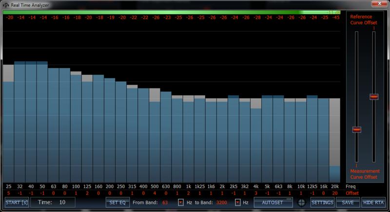

                          Habe nun die Verbesserungen der CT25A/AL170 Kombi abgeschlossen. Durch die gegebenen Tipps mit dem Gitter, Bündelung, Anwinkeln konnte ich ein sehr zufriedenstellendes Ergebnis herraus bekommen. Mit LZK ist die Bühne auf dem Amaturenbrett und es klingt so wie ich mir es vorstelle.
                          Das mit den Breitbändern werd ich trotzdem aus reinem Interesse nochmal testen ob das wirklich nochmal was positives bringt. Bin ja offen für neues
                          Hier das Messergebnis , weiß die "Ideal Zielvorgabe" und blau das gemessene. Der Fehlende Pegel bei 20Khz liegt an meinem Mikrofoneingang der bei 16,4Khz am Ende ist.
                          Dabei ist mir nur eines sehr aufgefallen bei 500hz will das Setup nicht. Man sieht es auch auf dem Bild dort ist ein Einbruch und dieser ist dort obwohl ich den PEQ bei 500hz aufs maximum von +6db gestellt habe, vorher war dieser dementsprechend noch größer. Ansonsten gibts noch ein Einbruch im Übergabebereich 3000-3200hz aber das war zu erwarten. Aber den bei 500hz verstehe ich nicht.

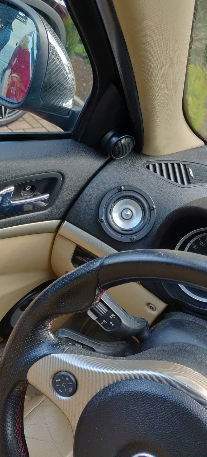

                            Breitbänder sind nun alle da ich schau mal ob die Position sinn macht oder zu tief ist. Vom Winkel ist es ok.
                            Was ich mich aber noch frage ist ob ich zwingend ein geschlossenes Gehäuse benötige. Einfacher wäre es wenn sie in die Lüftung spielen würden dann wäre das Volumen nur riesig / unendlich. Simuliert an einer offenen Schallwand würde ich irgendwo bei 270-370hz liegen. Wäre ja noch ok. Wenn ich es mit 0,15 oder 0,25 Liter berechne wie es fertige Alukugelgehäuse gibt fürs Amaturenbrett würde ich nicht nennenswert tiefer kommen hätte aber bei den 270-370hz keine -3db sondern +5-10db Peaks.
                            Also soll ichs frei spielen lassen oder in 0,2Liter gezwängt?

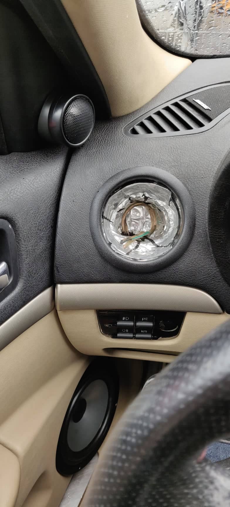

                              Habe jetzt eine Seite Breitbänder fertig und eingemessen. Angefangen hab ich mit dem TB W3-871 weil am einfachsten zu verbauen und optisch passend zum AL170. Habe nun ein Gehäuse gebaut mit Watte gedämmt. Volumen des Gehäuses liegt wenn ich den Treiber abziehe bei ~0,20 Liter. Übergabefrequenz bei 350hz mit 24db Flanke.
                              Vom Frequenzverlauf beim einmessen sah alles gut aus aber beim Hörtest, richtig sch.... . Egal wo ich mich hingesessen habe es klang einfach nicht gut. Die Details werden komplett verschluckt und alles spielt wie durch den Socken. Die Membran scheint einfach nicht in der Lage zu sein die Details im höheren Frequenzbereich vernünftig wieder zu geben und kann dem Signal nicht folgen. Wo die Kalotte ein TSTSTSTS erzeugt macht der Breitbänder einfach nur plump SCHHHHHH.
                              Ich probiere jetzt noch FRS8, B80 und BB3.01 aber meine Breitband Euphorie ist verflogen. Oder mache ich dort einen Logikfehler? Volumen "zuviel"?
