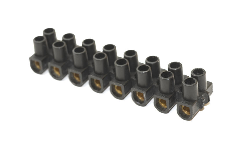

          Ja, mit Lüsterklemmen kann man gut spielen.
          Ich finde die Wago-Klemmen noch praktischer. Man kann sie werkzeuglos immer wieder anklemmen und lösen. Es gibt sie verschieden lang (jede Klemme ist wie eine Stromschiene und verbindet genau soviele Anschlussdrähte miteinander, wie die Klemme Hebel hat). Pro Knotenpunkt in der Weiche braucht man also eine.
          Weil sie sich nie losrappeln, taugen sie auch für festinstallation. Man braucht die Weiche nicht löten. Lüsterklemmen mit Schrauben hingegen würde ich nicht als Dauerlösung ansehen, wo etwas schwingt, vibriert, sich bewegen kann.

            Zustimmung.
            Wir hatten im Haus den Elektriker, der die Installation neu machte, Lüsterklemmen sind nicht mehr erlaubt, aber zB die Wago-Klemmen.
              • 3542
              #81
              Zustimmung.
              Lüsterklemmmen sind nicht mehr erlaubt?
              Ich habe noch so einige Lüsterklemmen, und auch das eine oder andere mit Lüsterklemmen verbunden, z.B. den Anschluß der Deckenlampe.Was spricht gegen Lüsterklemmen?
                    Kannst sie drin lassen, nur wenn neu installiert wird, dürfen sie nicht mehr verwendet werden.
                    Auf alle Fälle ist es unzulässig, 2-3 Drähte mit nur einer Schraube zu verbinden. Bei 2 Schrauben ist es wohl ok, dann müssten aber Aderendhülsen drauf, Klemmverbindungen sollen auch mit der Zeit nachgeben. Vor allem geht das schneller....
                    Aber ich bin Laie auf dem Gebiet. Kann nur den Elektromeister zitieren, der das machte. Grund war, dass alle Steckdosen und Schalter neu gemacht wurden, da das Haus vermietet wurde.

                      Aderendhülsen braucht es nur bei mehrdrähtigen Adern - woanders machen die ja auch keinen Sinn!
                        • 27584
                        #86
                        Ja, stimmt.
                        Eindeutig verboten sind Lüsterklemmen in Verteilerdosen laut Wiki:
                        ".....Richtlinien zur Verwendung
                        Vor der Verwendung von Lüsterklemmen ist in jedem Einzelfall zu prüfen, ob die für die Anwendungssituation jeweils zutreffenden Richtlinien eingehalten werden. In Deutschland beispielsweise sind gemäß VDE-Normen Lüsterklemmen oder andere lose Klemmen nicht zur Verbindung von Leitern in Verteilern zugelassen, da damit bestimmte Forderungen nicht erfüllt werden können. Dort sind fix montierte Reihenklemmen oder Klemmleisten zu verwenden....."

                          Der Grund, weshalb man Lüsterklemmen für Installationen nicht mehr verwenden darf, liegt daran, dass sie sich im Gegensatz zu federbelasteten Kontakten selbst lockern.
                          Beim Festschrauben gibt man dem Material eine gewisse mechanische Spannung mit, jedoch fließt der Kupferdraht mit der Zeit, die mechanische Spannung baut sich ab und der Kontaktdruck lässt nach. Fließt dann viel Strom, z. B. bei eingeschaltetem Toaster, wird die locker gewordene Lüsterklemme heiß und es besteht Brandgefahr
                          Die Lockerung wird begünstigt durch Temperaturänderungen (bedingt durch Strom, Sonne, Heizung), mechanischen Stress, Installationsfehler (z. B. Draht durch hohes Anzugsmoment von Schraube zerquetscht), unzulässige Leitung (Litze ohne Aderendhülse) oder ungeeignetes Material (Aluminiumdraht, der immer noch in vielen Häusern installiert ist).
                          Auch Federklemmen können mal versagen, bei uns war mal der PE-N im Stromkasten ab und sämtliche Geräte mit Schutzleiteranschluss waren "heiß", also spannungsführend, sehr gefährlich
                          Bitte nehmt für eure Elektroinstallation nur vertrauenswürdiges Material von bekannten Marken und mit gültigen Prüfzeichen, keine Litze, keine Lüsterklemmen. Wer Fake-Produkte verbaut oder improvisiert, braucht sich über Stromschlag oder Feuer nicht wundern.

                              Mir ist nicht alles klar. Welche Klemmen soll man denn nun verwenden? Lüsterklemmen nicht, Federklemmen können auch versagen....
                              Friedemann
                              • Frankynstone
                                • 23.03.2004
                                • 3916
                                #90
                                Nun, es gibt nichts, was nicht kaputtgehen kann aber Federklemmen wandern halt mit, wenn der Draht fließt, und gleichen Ausdehnung über Temperatur aus. Deshalb sind Federklemmen schon deutlich zuverlässiger als einfache Schraubklemmen, wo die Schraube direkt auf den Draht drückt.
                                Meiner Meinung nach gibt es allerdings auch sehr zuverlässige Schraubklemmen. Da betätigt die Schraube nur einen geriffelten oder gewellten Kontakt, der den Draht zuverlässig und an mehreren Stellen andrückt. Teilweise sind solche auch für Litze geeignet. Für Zuverlässig halte ich auch Verschraubungen von Blech auf Blech, ggf. bringt man hier eine Stern- oder Zahnscheibe als Federelement an. Federringe, so habe ich gehört, wären für manche Verschraubungen zulässig oder gar vorgeschrieben, aber die sind vergleichsweise nutzlos.
                                Zuverlässigere Verbindung erlangt man durch wickeln (scharfkantiger Vierkant schneidet sich in den darum gewickelten Draht, das gibt quasi Kaltverschweißungen, die auch sehr korrosionsbeständig sind) oder tatsächlich durch schweißen. Löten nur, wenn man es richtig macht.
