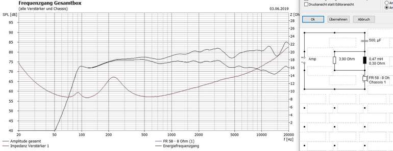

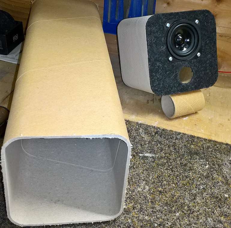

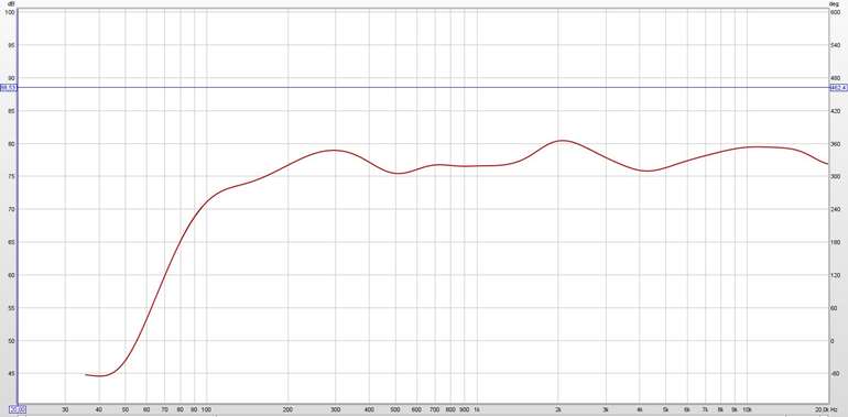

        Heyho Doormat, weil aus einem Projekt übrig und Spieltrieb da, hatte ich mal zwei kleine Tischhupen mit dem FR58-8 gebaut. Ja klar der 4er wäre die bessere Wahl...
        Fix aus meinem Lieblingsmaterial, Hartpapierrohr, hier mit innen 105x105mm, zwei 100mm Abschnitte, aus Schrankrückwand 5mm Presspappe Front und Rückseite, neen innen 25mm Papprohr als BR Port, einmal Kunstleder drum und Front- und Rückseite mit Nadelvlies beklebt, fertig. Das BR ist eigentlich zu kurz, endet aber so 8mm vor der Rückwand. Das ergibt FB ca. 100Hz. Eine kleine Entzerrung mit 0,47mH und 3,9 Ohm plus 500 µF HP , locker gefüllt und die Tischhupen spielen erschreckend schön, ja es gibt sogar einen kleinen Ansatz von Bass, jedenfalls kickt es erstaunlich wenn die Dinger auf'm Schreibtisch an der Wand stehen. Ja klar alles nix HiFi und irgendwie Sinnfrei, machen trotzdem Spaß.
        Na ja, der max. Pegel reicht am Schreibtisch so gerade...
        Die Messung entstand im Freifeld auf 1m Sockel.

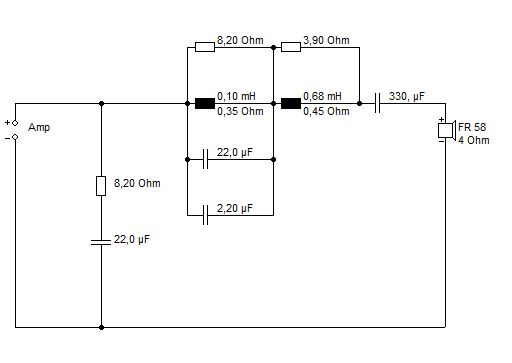

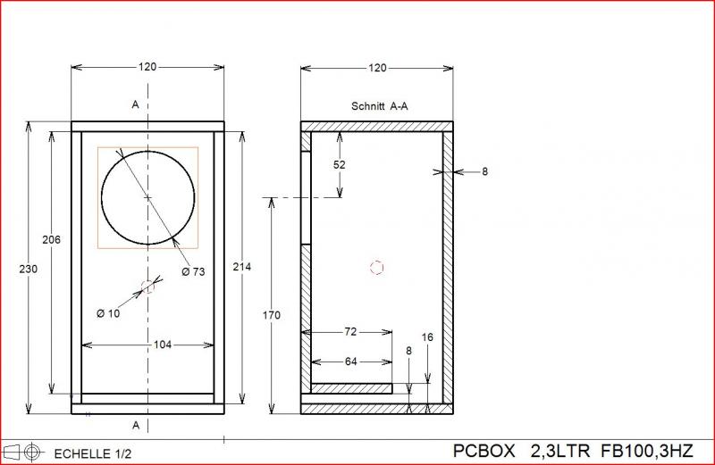

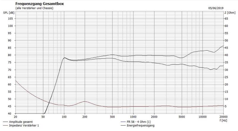

              hallo Doormat,
              ich habe die goya mini (https://boxsim-db.de/goya-mini/) auf den FR58-4 angepasst
                • 3697
                hallo Doormat,
                Sieht gut aus. Wenn man , je nach Geschmack, noch etwas mehr Dämmmaterial "simuliert", geht diese kleine Resonanzspitze bei 100 Hz noch weg.
                  würde ich nicht machen, ist unhörbar und zuviel ist oft feind vom besserem
