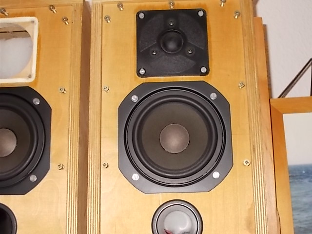

            Ich habe noch was eckiges
            Visaton WS13NG und Isophon KK10.

              Ui, sehr schön! Das erinnert an mein Projekt mit Visaton DSM 25 FFL und Westra KF 130. Ich habe zwar noch nicht mit dem Bau begonnen, aber immerhin liegen die Chassis schon mal seit über 10 Jahren bei mir herum.

                Das erinnert mich an meine immer noch original verpackten BG20, und den schon ein paar mal benutzten HTH 8.7, welche gerne mit den BG 20 zusammenkommen möchten. Ich darf gar nicht dran denken. Und die WS 13 NG bräuchten eigentlich neue Hochtöner.
