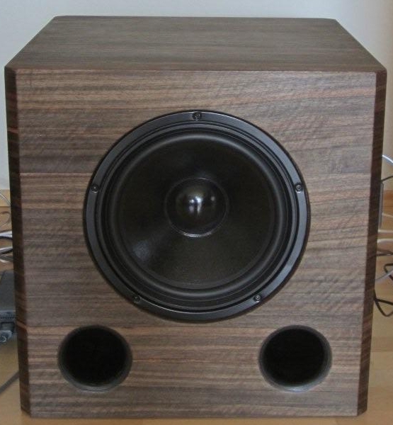

    Aus dem Bauch heraus: Sub mit W300S oder GF250
    Einfach mal so aus dem Bauch heraus.
    Bessere Ergebnisse mit dem
    W300S 4 Ohm oder GF250 8 Ohm
    als Subwoofer zu erwarten?
    Mit einem Monacor SAM 2 betrieben.

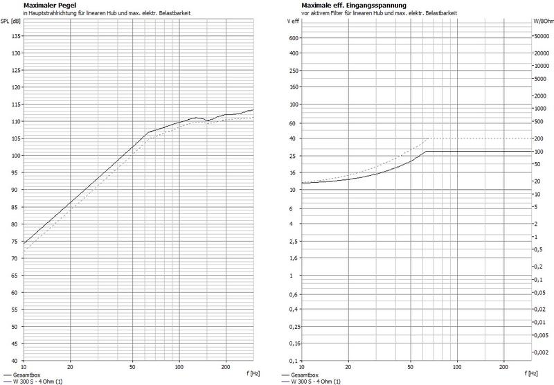

    klar W300S
    Membranfläche ist durch nichts zu ersetzen, außer...
    Zudem weniger Leistungsbedarf dank 4Ohm.
    Simu zeigt CB in 70L, gestrichelt GF250.
    Gruß Nils

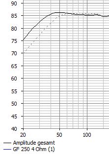

                      • 28814
                      Simu
                      40 L CB geht mit dem GF 250, 2000 µF bringt minimale Verbesserung.
                      40 L BR .......nicht..............
                      80 L BR geht....................auf 25 Hz abgestimmt
                        • 28814
                        Simu
                        40 CB + 80 BR
