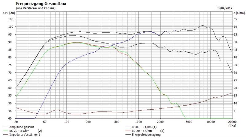

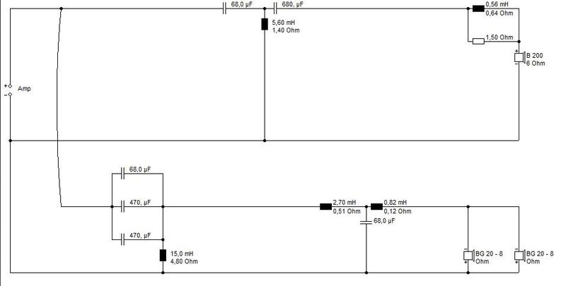

      Habe jetzt in der Version vier einen Hochpass im TT-Zweig vorgschalten, den GHP Kondensator entfernt.
      C= 800uF und die L=10mH 3,8Ohm
        und die impedanz ist im eimer....
        nimm die KN 15mH
        du hattest auch ein fehler in der position den beiden BG20...

          Bei der Impedanz hätte ich jetzt keinen Unterschied gesehen zwischen 15mH und 10mH.
          Die Position eines BG 20 wurde auf 55cm korregiert!
          Der Hochpass für den B200 wurde um den 680uf Kondensator erleichtert, und die zweite Spule im Tiefpass konnte auch weichen.
          Hier mein jetztiger Stand mit Visaton Bauteilen, sprich ohne Fabelwerte.
          Wenn ihr das ok findet, würde ich morgen die Teile bestellen!
          Soll ich den Hochton noch etwas drosseln?
          Schöne Grüße
          Gerald

                was mir (wie immer!) nicht gefällt ist ein breiter Überlappungsbereich bei der Trennfrequenz. OK passiv auch nicht immer einfach zu bewerkstelligen, aber ich bin ja auch ein Fan von aktiv.
                Viele Grüße,
                Christoph
                • gera
                  • 23.11.2014
                  • 98
                  Tach auch,
                  Hallo Christoph!
                  Daheim höre ich auch aktiv getrennt und entzerrt! Wie geschrieben will ich die passive Lösung um die Lautsprecher wem zum Hören zur Verfügung stellen zu können, ohne großen Aufwand. Ebenso sollte der Preisfaktor so gering wie möglich gehalten werden.
                  Was ist deiner Ansicht nach der Nachteil von einem breiten Überlappungsbereich?
                  Gerlad
                    • 28786
                    Da gebe ich Fosti Recht. Oft hört man das raus wegen Auslöschungen vertikal. Aber in diesem Fall geht es kaum anders, weil der B 200 untenrum zu leise ist.
