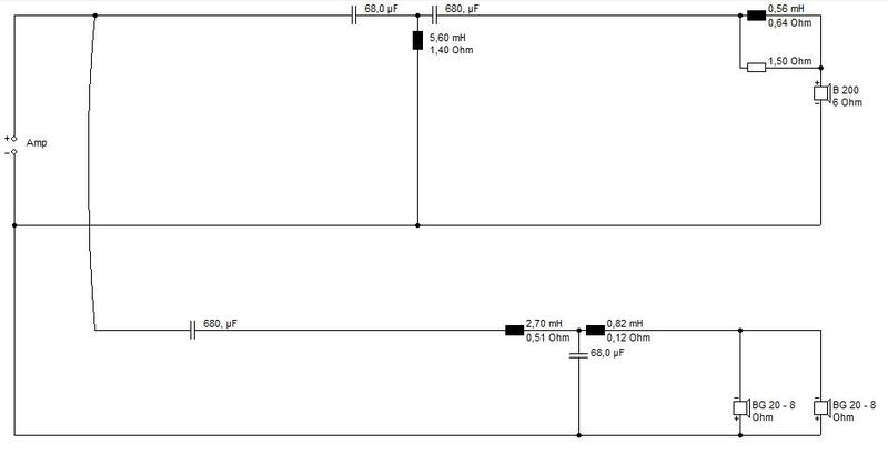

    Du kannst die Trennfrequenz vorgeben. Arbeitsbereich der Chassis eingeben.
    Bei dem Optimierungstool oder im Projekt?
    Ich finde den Punkt Arbeitsbereich leider nicht!

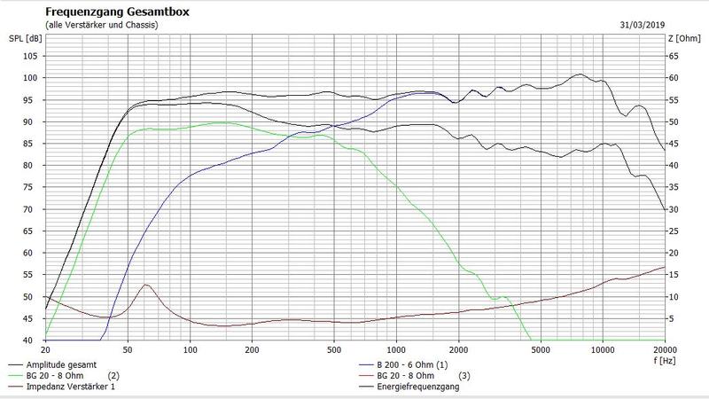

    Das ist der derzeitige Stand nach dem optimieren.
    Leider ist die Trennfrequenz noch um die 300HZ.
    Oder geht das mit den TT in Ordnung mit deren Einbauhöhe?
    Leider ist das für mich eine neue Welt! Somit sehe ich nichts am Sonogramm und Polardiagramm! Hahahaha

      So sieht es aus, die hohe Trennung stört nicht. Tiefbass ist aber nicht.
      Ist meiner Simu sehr ähnlich, du hast noch zu viel Kladderadatsch in der Weiche.
      Im Sonogramm musst du vertkal anklicken, dann siehst du die Bündelung der Box und ob sie mehr nach oben oder unten strahlt.

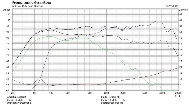

        Hier der letzte Stand der Optimierung.
        Komischerweise war das Impedanzkorrekturnetzwerk bei der V3 mit mächtigst dimensionierten Bauteilen bestückt.
        Habe es jetzt mal weggelassen und die Optimierung laufen gelassen.
        Hier das Ergebniss!

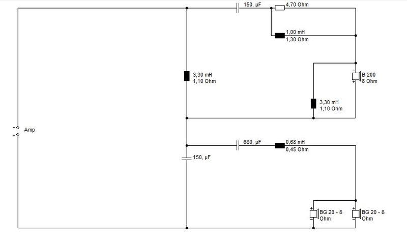

              Die Trennung bei 300 Hz ist überhaupt kein Problem, der Übergang ist sehr gelungen bei 96 dB und kaum eingebremsten B200 !
              Ich würde aber das ganze "Geraffel" eingangsseitig in der Weiche weglassen - ersetze mal den oberen 1k Widerstand durch eine offene Verbindung, es tut sich fast nix; alles was da noch zwischen +/- sitzt kann entfallen ...
              Wenn dir der Sinn nach mehr am unteren Ende steht (der BG20 kann da einiges, wenn auch CB nicht mit extremem Pegel), könnte man mit einer Kombination aus Vorkondensator und aktivem Hochpass 2. Ordnung da noch etwas spielen :
              P.S. jama war schneller - gute Variante !

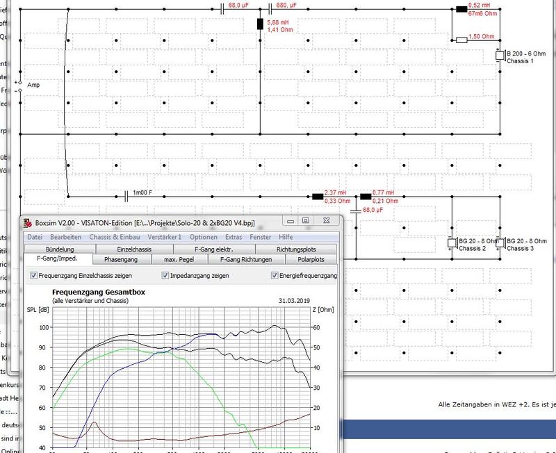

                Die Version 4 entspricht dem, was "mein" Optimierer vorschlug, Jamas Vorschlag hat etwa 3 dB weniger Kennschalldruck, keine Vorteile.
                Mit 1000 µF vor dem TT-Zweig ist der Bass praxisgerechter. Damit kannst du ja spielen, was besser gefällt.

                        Nee, da müssen 1000µF davor. Und der 680 µF am B 200 kann weg. Ganz ehrlich.....der scharfe Knick im Bass taugt nix, so was harmoniert nicht mit den Raumeigenschaften. Also doch die Version 4 nehmen-

                          Nur bei mechanic seiner Version verstehe ich nicht wie er so tief kommt!
                          Wenn ich die Version nachbaue in Boxsim, bekomme ich eine andere Kurve!
                          Was mache ich falsch?!

                            Schau mal bei "aktive Filter", da ist ein Hochpass 2. Ordnung mit Überschwinger davorgepackt (sichtbar im "elektrischen Frequenzgang"). Wenn man keine Angst vorm Löten hat, oder mit DSP, ist das eine Variante mit der man die Abfallcharakteristik im Bass einstellen kann (Güte mit Poti justierbar) und das Chassis unter der Einstellfrequenz entlastet (Subsonic).
