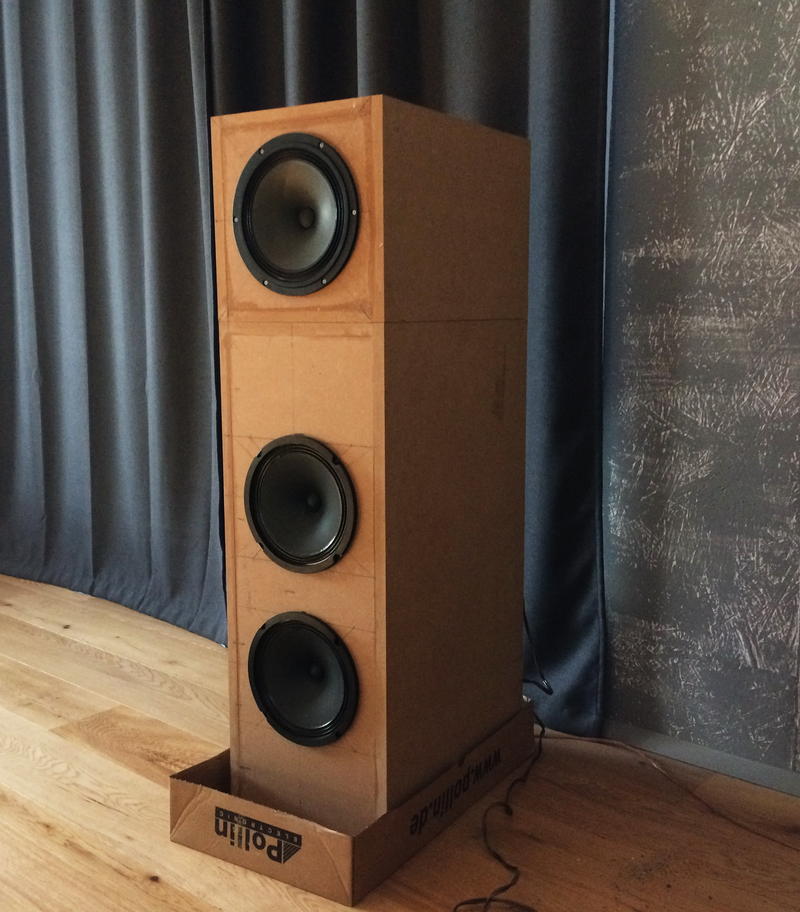

    Bei meinem neuen "Lautsprecherprojekt" bin ich auf ein kleines Problem gestoßen.
    Ich baue gerade die Solo 20 mit etwas mehr Volumen als im Bauplan, ca. vier Liter mehr. Da dies mein drittes Projekt mit dem B200 ist kenne ich dessen Klang auch ziemlich gut, und bin immer wieder begeistert.

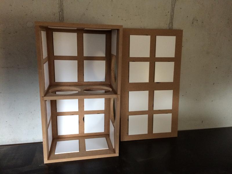

    Mein Plan ist es die Solo 20 auf einen "Bassteil" mit zwei BG20 mit jeweils 40 Litern Volumen zu stellen.
    Diese Tieftongehäuse sind im rohen schon fertig, und unterstützen schon fleißig meine La Belle Cr im Bassbereich.
    Ich bin begeistert von den Bassqualitäten des BG20, der Leichtigkeit mit der er spielt, besonders bei Drums!
    Selber verwende ich ein Mini DSP und zwei Verstärker. Somit ist die Trennung von Solo 20 und den Tieftonteil überhaupt kein Problem!
    Nun würde ich die Lautsprecher aber gerne wen zum Probehören ausleihen, nur Mini DSP und Verstärker gebe ich nicht mit.
    Nun meine Frage: Gibt es eine einfache Möglichkeit die zwei BG20 mit der Solo 20 passiv anzukoppeln?!
    Eine passive Weiche, die mir nicht gleich €100 pro Kanal kostet!
    ( sind parallel geschaltet, können aber frei verschaltet werden per Jumper)
    Ich bin auch leider nicht erfahren im Weichenbau, habe zwar schon einige Stunden mit Boxsim gespielt, aber bin nie wirklich zu einem zufriedenstellenden Ergebnis gekommen, da mir der Impedanzverlauf des B200 im unteren Frequenzbereich immer den Frequenzgang versiebt hat.

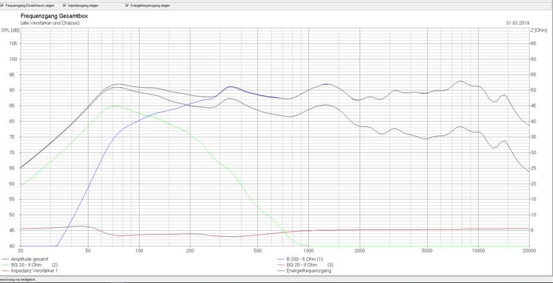

                      Hallo!
                      Nochmals danke für die zahlreichen schnellen Antworten!
                      Habe jetzt mal ein bisschen weiterprobiert!
                      Hier das Ergebnis.
                      Wie kann man jetzt die Bauteile optimieren?

                      Kann aber die Gehäuse jetzt schwer ändern, da sie mit Fliesen ausgekleidet sind!

                        Den Buckel bei 1200 Hz solltest du noch wegsaugen.
                        Moment.....du hast die alten Daten verwendet. Und 4 Ohm vor den TT geht gar nicht!
                        Ich lasse gerade den Optimierer laufen....Sieht schon viel besser aus, läuft aber noch, mein PC ist alt...93 dB Kennschalldruck -wow, nur der Bassverlauf gefällt mir nicht, sollte sanft fallen.
                          Jo, mach ich nach der Biketour!
                          Danke fürs ansehen!
                          Wie soll ich dann die Überschüssige Energie vom TT wegbringen?
                          Deswegen würde ich auch Hilfe für die Frequenzweiche benötigen.
                          Wie kann ich die neuen Daten laden?
                          Macht Boxsim sonst eigentlich jedesmal automatisch wenn ich ein neues Projekt lade!
                          Schöne Grüße
                          Gerald

                            @ wal wal
                            Ich habe jetzt auch das erste Mal in meinem Leben den Optimierer gestartet!
                            Dachte nicht dass dies so einfach ist!
                            Mir ist die Kinnlade runtergeklappt, wie ich den Frequenzgang beim optimieren gesehen habe!
                            Danke für deine Mühe!
                            Und jetzt passiert aber etwas was ich nicht wollte!
                            Er verschiebt die Trennfrequenz immer weiter nach oben!
                            Die sollte bei 150HZ bleiben, denn die TT sitzen eher tief!
                              • 28841
                              Du kannst die Trennfrequenz vorgeben. Arbeitsbereich der Chassis eingeben. Du musst nicht die Energie beim TT wegbringen, sonder nutzen, dann den B 200 anheben. Ob dazu die BG höher laufen müssen, warte ich ab. Aber eine etwas höhere trennung wird nicht tagisch sein, siehst du ja am Sonogramm oder Polardiagramm.
