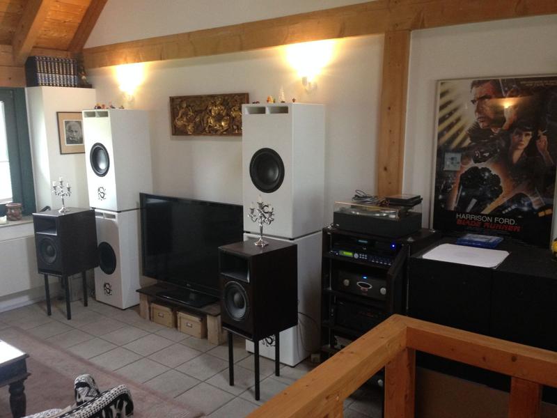

                Vorteil des Eigenbaus: man kann's ein bisschen kompromissloser angehen lassen.
                    Viele Grüße,
                    Azrael
                    Oh, wenn ich mich nicht täusche, hast du ja auch noch ein altes Plattenlaufwerk von der Firma Braun im Betrieb Ja die Braun-Geräte hatten alle ein sehr schönes Design.
                    Meine Bass-Box stammt von ca. 1997. Ca. 400 Lieter mit wirklich abgrundtiefen Bass bei 50 Hz mit 18 dB Trennung. Der Bauplan dazu wurde auch mal von Visaton angeboten.
                    Keiner der diesen hörte, hatte noch nie was besseres gehört.
                            Viele Grüße,
                            Azrael
                            Vorne die Zweiweger gefallen mir.
                            Und sehe ich da im Reck etwa eine Behringer Endstufe? Ich habe ja eine, die äußerlich ähnlich aussieht, aber von Alesis. https://alesis.de/ra-150 Die aber Leistungsmäßig schwächer ist.
                            Es gibt oder gab aber auch die RA 300 https://alesis.de/ra-300
                            Oder die noch stärkeren RA 500 https://alesis.de/ra-500
                            Alle ohne Lüfter.
                            Der Fernseher wirkt allerdings etwas klein zwischen den Bassungetümen
