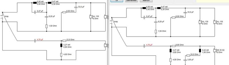

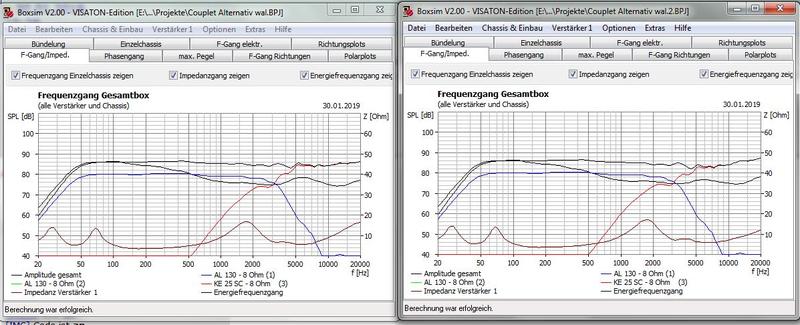

          Deine Simu zeigt (mit dem neuen Boxsim) immer noch einen Anstieg zu den Höhen.
          Dass die Phase TMT-HT um 90 Grad versetzt ist, wolltest du so? Wird zwar oft als gut für Dappo beschrieben, mir gefiel es aber nicht.
          Anbei 2 Vorschläge, wie es besser wird.
          Nr. 2 senkt den Bereich um 5 kHz gezielt ab.

            Servus Jürgen.
            Vielen Dank. Kannst du deine Vorschläge als Bild laden?

              Bitte sehr. Mit dem R im Saugkreis der '2 kannst du das Maß der Absenkung ändern.

                Die 2te Simu sieht sehr gut aus. Wäre einen Versuch wert.
                  • 28886
                  Diesen Sauger hatte ich auch bei Vox und Concorde genutzt. Das schöne daran ist, dass es brillant bleibt, aber nicht nervt und durch Hörversuche angepasst werden kann. Machst du ein Kabel zum Hörort und hältst verschiedene R-Werte an. Der sieger wird verlötet.
