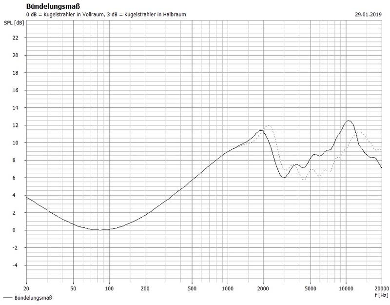

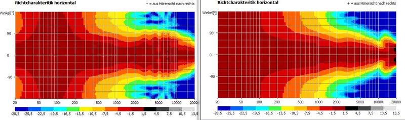

              Hier der Vergelich zwischen CoupletKE(gestrichelt) und KE mit WG.
              Mehr Mitten sind da, die Bündelung ist besser aber auch noch nicht ideal
              Die normale Couplet mit G20 ist im Hochton ürigens ein paar db leiser.

                Bei der Bündelung werden alle Richtungen gezeigt, die D'Appo-Anordnung sorgt für der ersten Peak. Horizontal sieht das viel besser aus. Und bei D'Appo sollte man die Höhen senken.
                http://www.visaton.de/vb/showthread....highlight=appo
                Ein (unechter) D'appo-LS hat eine günstige Bündelung im Oberbass. Nachteilig ist, dass im Mittelton zu wenig Diffusschall abgegsrahlt wird, was korrigierbar ist. Die ungleichmäßige vertikale Abstrahlung ist dann nicht mehr störend.

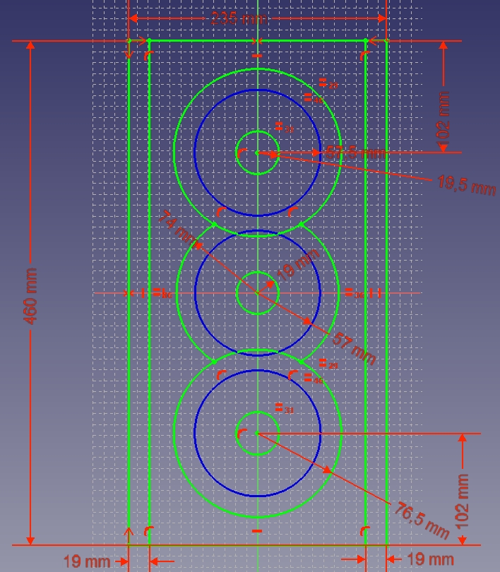

                  Gibt es eine Möglichkeit nachträglich ein WG ins Gehäuse zu Fräsen? Ohne die Öffnung der Ke wäre es simpel. Aber so??

                        Könnte so aussehen, die blauen Linien wären die Durchbrüche in der Schallwand.
                        Die kleinen grünen Kreise sind Dustcap und Öffnung im WG.

                          Das WG muss also gefräst werden. Ich melde mich heut Abend mal bei dir.
                            • 5951
                            Erst muß das Gehäuse gefräst werden, dann das WG
