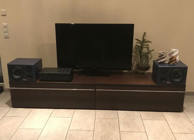

    Ich habe am Wochenende unter anderem auch mit der Vision BS verschiedene Aufstellungen durchgetestet. Zumindest diese Box darf NICHT in einem Regel eingebaut werden. Schon mit dieser Aufstellung findet eine Bass- und Grundtonverstärkung statt.
    Ich habe mal eine modifizierte Aria gemacht wo ich die Weiche komplett neu auf den Regaleinsatz eingestellt habe. Dies bedeutet dass man ab dem oberen Mittelton die Regalbox im Freifeld anheben muss, dass danach im Regal alles stimmt. Trotzdem gefällt mir der Regaleinsatz definitiv nicht so wie die freie Aufstellung, die Räumlichkeit wird je nach Boxenkonzept nachhaltig gestört.
    Die Aria TL ist ebenso auf Lowboard abgestimmt und klingt frei aufgestellt sehr dünn.
