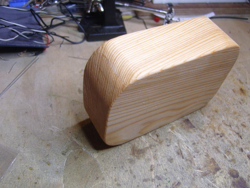

Ganz kleine Box mit BF45-4
  • Qualklang
    • 22.02.2017
    • 99

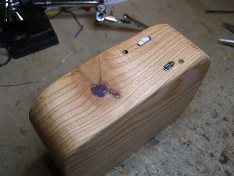

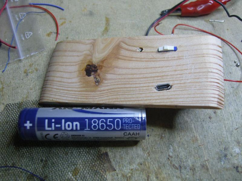

    Nachdem ich letzten Weihnachten jeder Tochter eine Bluetoothbox schenkte und jene diese Teile tatsächlich ständig nutzen(Bis auf Klo). Bekommen Sie dieses Jahr kleine Boxen.
    130 x 85 x 40mm. Micro USB wie bei den Handy`s nur zum Laden, einem Hauptschalter. Ein Lipo-Lader ein Bluetoothverstärkermodul Class-D 3 Watt.
    Ein Markenakku mit Entladeschutz. Trotzdem habe ich eine SMD LED mit Zenerdiode eingebaut. Die wird bei fallender Spannung dunkler und geht bei 3 Volt aus. Das ist natürlich nur eine quere Schaltung, aber hilft den Akkuzustand zu überblicken.
    Die Gehäuse sind aus einem Stück Lärche. Meine Bandsäge ist nicht so leicht zu bändigen. Also ist alles schief. Ich bringe es auch nicht, Langlöcher gerade zu produzieren. Gerade, war außer beim Boot/Autofahren, noch nie meine Stärke und ist mir auch egal.
    Bilder von den fertigen Boxen kommen noch.

    Die sind ja wirklich aus dem Vollen gesägt. Hat das einen bestimmten Grund oder einfach weil so ein Stück Holz da war?
    • Qualklang
      • 22.02.2017
      • 99
      Hallo UweG,
      nur aus Quatsch.
      Wir heizen mit Holzresten aus einer kleinen Sägerei. Manchmal sind da dicke Stücke bei. Davon hatte ich, vor längerem, einige zur Seite gelegt. Nun musste ich damit auch mal was anfangen.
      Der BF 45 hat auf diesen Einsatz seit dem Frühjahr gewartet. Als ich den wirklich enormen Klang der ersten halbfertigen Box hörte, habe ich sofort einen 2. bestellt.

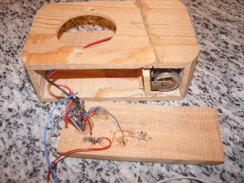

      Es ist alles mehr der Zufall. Das Sägeband war stumpf und ich habe es ersetzt. Das dauert bald 30 Minuten, weil ich alles neu einstellen muß.
      Dann fiel mir der Lärchenklotz in die Hände. Dummerweise sägt sie diese dicken Klötze nicht besonders gut. Ist aber auch eine alte Elektra Beckum.

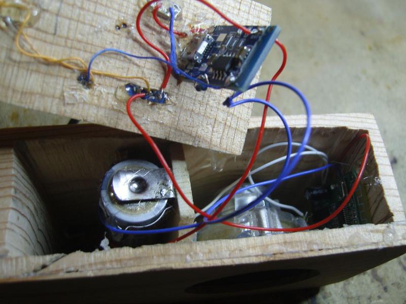

      Eine Box ist gerade fertig geworden. Leider eine Einwegbox. Nichts geht aufzuschrauben. Wenn was ausfällt, muß ich es Aufsägen und ein neues Gehäuse bauen. Das Lärchenholz hatte sich so arg verdreht, dass Schrauben keine Chance gehabt hätten.
      Macht nix!
      Die Endmaße sind 125 X 87 x 41mm.
      Ich finde dass es ein gutes Geschenk ist?
      Kaufen kann jeder (Ok, nur wenn er Kohle hat).
      Schönen Abend noch
      Achim

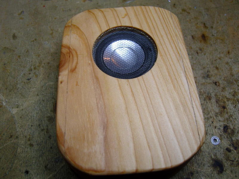

        ich finde auch, dass es ein gutes Geschenk ist.
        Weil es ein origineller, praktischer kleiner Lautsprecher ist, den Du da gebaut hast!
        Die Massivholzoptik (ist ja tatsächlich nicht nur Optik!) mit dem silbernen Treiber gibt dem ganzen einen rustikal-modernen
        Look.
        Sieht schön aus

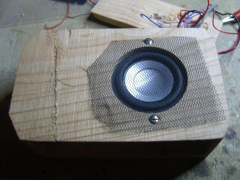

              Bei der zweiten Box habe ich leider die Front durchgeschliffen.
              Ich gehe mal Retten was noch geht.

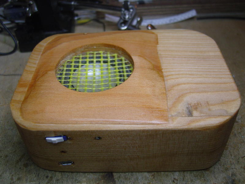

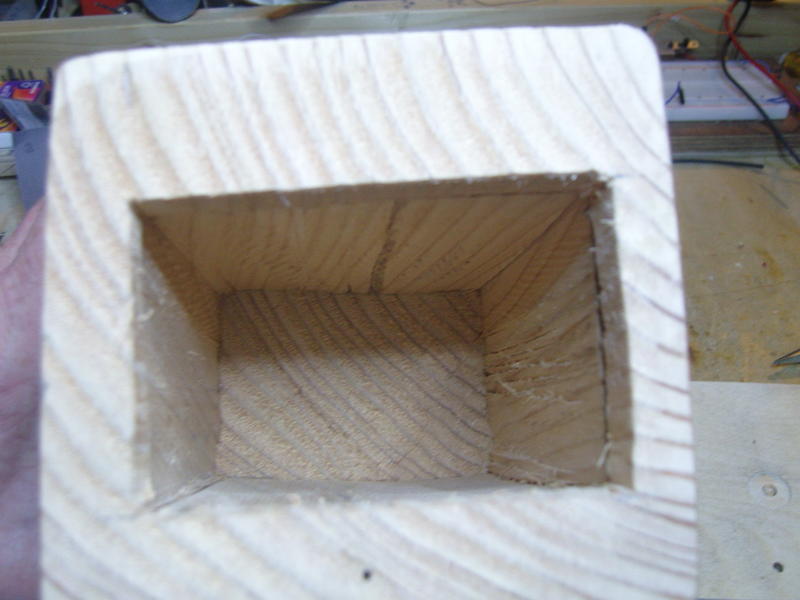

                  Hat nicht geklappt.
                  Meine Faulheit!
                  Nach dem grob Zusägen hätte ich ein feineres Band auflegen sollen. Aber eine halbe Stunde einstellen - Nö- Aber das habe ich jetzt davon.
                  Vom Feuerholz sägte ich noch eine Scheibe ab, nachdem ich das Loch gefräst hatte. Leider ist die Scheibe zu klein. Mehr Lärche hatte ich nicht.
                  Aber die Box ist vom Klang auch Top!
                  Die bekommt meine kleine Tochter (17 Pubertäre).
                  Letztes Jahr hatte ich mir mit dem Lackieren so große Mühe gegeben.
                  Sie ist gerade nicht da. Die Tür bekam ich auf. Reingehen ist Bergsteigen.
                  Ist mir egal. Da lag Sie, die große Bluetoothbox vom letzten Weihnachten.
                  Also reicht es so!
                  Das sind ja auch nur "Zusatzgeschenke".
                  Mehr der ideelle Wert.

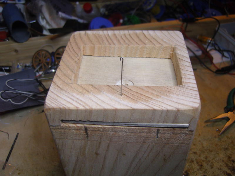

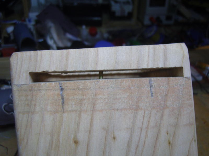

                  Nun zur rustikalen Verpackung. (Hier ist das Lärchenholz)

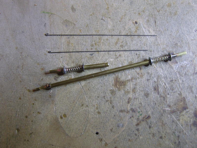

                  Man muß den dünnen Draht in das Loch führen und drücken. Dann kann man die Platte rausschieben. Dummerweise muss man erst den Draht finden. Dann das Loch usw.
                  Der obere Stift sitzt hier drinnen.
                  Der andere ist zum Ziehen von unten. Auch mit so einem Draht. Angeln bis man die Kerbe erwischt hat. Dann ziehen und gleichzeitig gegenüber die Platte schieben.
                  Für die Kleine! Sie weiß immer alles, hat immer Recht und ich bin sowieso Blöd.
                  Ich gestehe, ich brauche auch Spaß. Ausserdem ist Weihnachten mit den Alten immer so lahm. Krankheiten und Sabbel Sabbel.
                  Da muß man doch mal eingreifen.

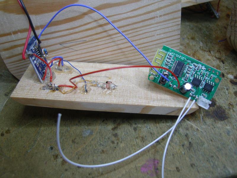

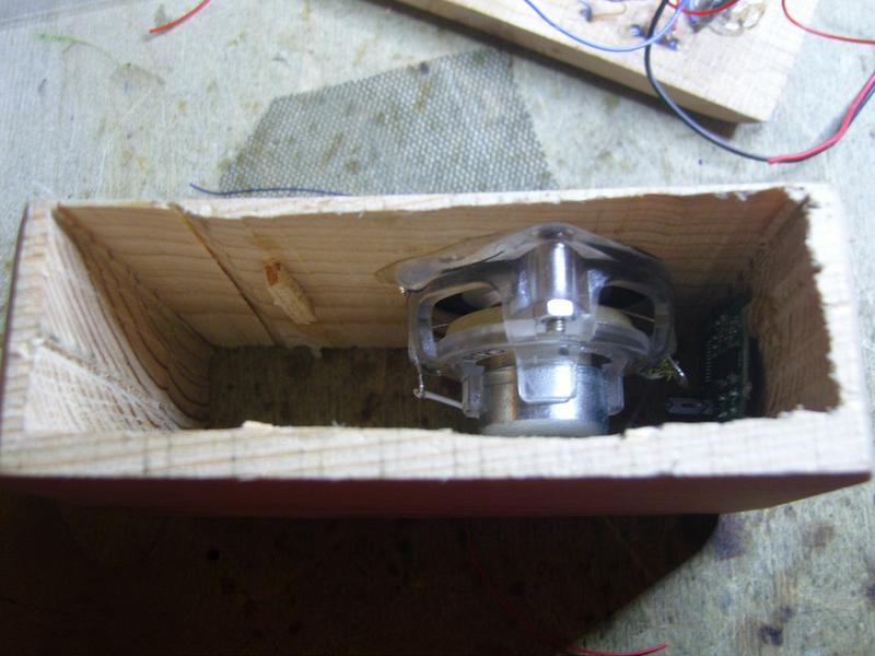

                    Falls das Jemand nachbauen möchte.
                    Es lohnt sich!
                    Muß ja nicht aus Feuerholz sein!
                    Hier die Liste:
                    Reichelt:
                    BF 45-4 15,- €
                    HA 18650 EK :: Einzelkontakt für 18650 Zellen 1,50 €
                    Akku: ANS 18650 PCBIndustriezelle, Li-Ion, 18650, 3,6 V, 2600 mAh, Flat Top 11,00€
                    Bucht:
                    3W+3W Bluetooth 4.0 Audio empfänger Amplifier 3.7-5V PAM8403> Typ 3
                    https://www.ebay.de/itm/3W-3W-Blueto...53.m2749.l2649 2,11 €
                    10x TP4056 Micro USB 5V/1A 18650 Lithium Lipo Akku Lademodul Akkuladegerät TE585
                    0,60 €
                    Reichelt: 27,50
                    Bucht : 2,70
                    Ca : 2,00 Micro Usb Buchse/Schalter/LED`s/Zener Diode/ Widerstände
                    Also kostete es ziemlich genau 32,- Euro.
                    Die Zenerdiode kann man ja auch weglassen. Auf jeden Fall einen Lipo Akku mit Tiefentladeschutz nehmen.
                    Hier ist jetzt kein Audioanschluß möglich.
                    Nur Harald Blauzahn`s Geschäfts Beziehung.
                    Viel Spaß
