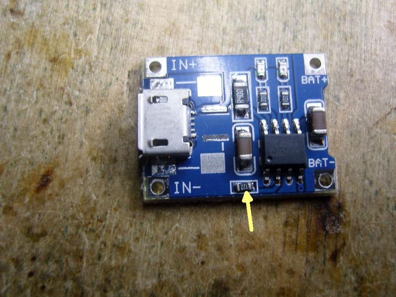

    Falls es jemand bauen will, sollte er beim Lipo Loader den max. Strom beachten.Als Faustformel circa ein Zehntel der Kapazität.
    Dazu nimmt man einen dicken Tropfen Lot auf die dünne Lötspitze. Dann stülpt man diesen Tropfen über den bezeichneten Widerstand und wischt ihn nach kurzer Zeit von der Platine.
    Nun lötet man hier einen bedrahteten Widerstand ein.
    5K? = 250mA.
    5K6 = 214mA.
    6K8 = 176mA.
    10K = 120mA:
    Keine Angst, die Platine geht nicht so schnell in`s Nirwana.
