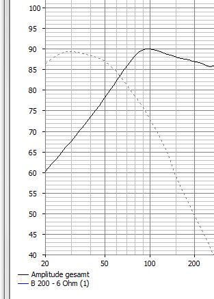

                          • 28886
                          Laut Boxsim ist folgendes optimal:
                          Sub bei 60 Hz mit LR4 Anhebung 10 dB
                          Belle CR ohne den Vorkondensator, passiv (geändert)
                          Natürlich immer abhängig von Raumeinfluss. Phasenbeziehung musst du testen. Was bei 75 Hz am lautesten klingt, ist richtig.
