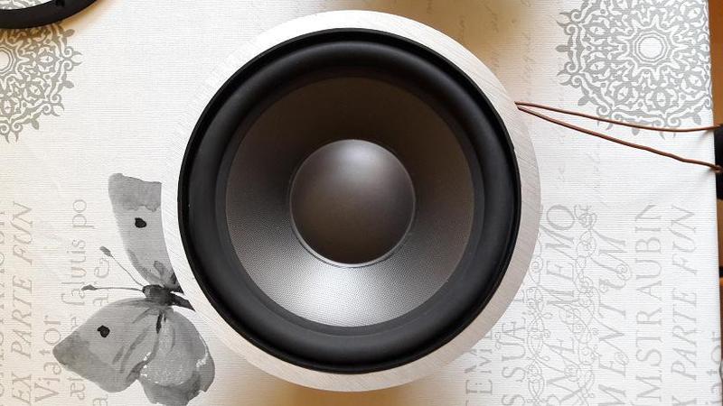

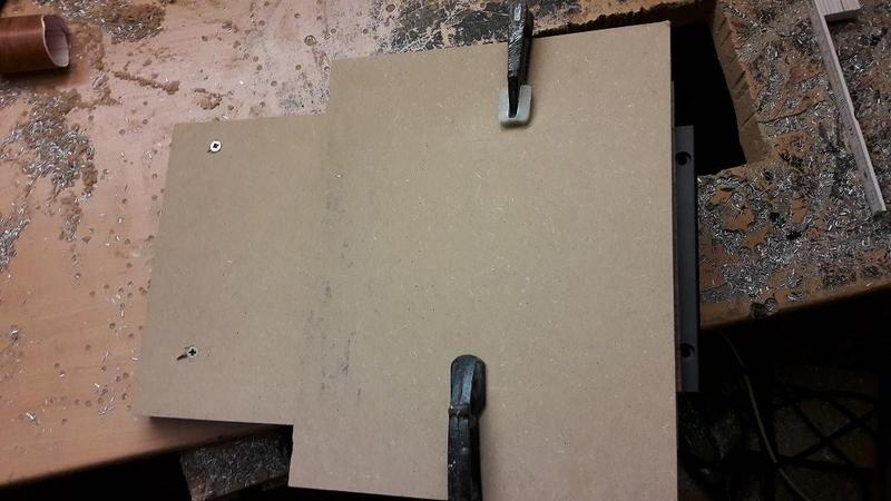

    eine kleine Bastelei zur Verschönerung und zum bündigen Einfräsen des WSP21S. Lässt sich auch für den BG20 machen, der hat den gleichen Korb.

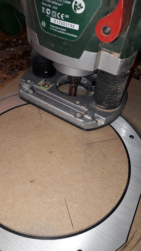

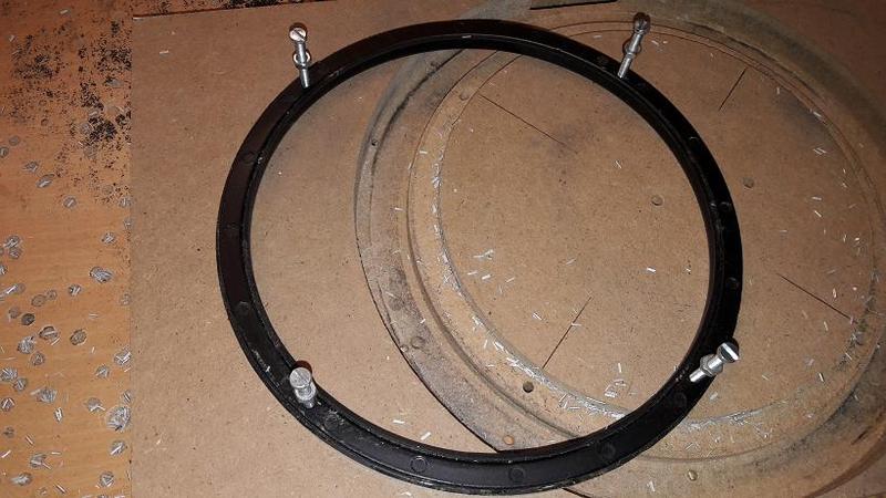

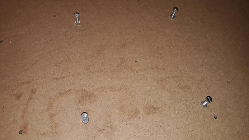

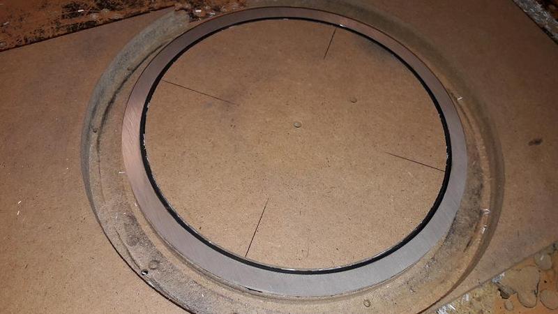

    Alles was dem WSP21S zur Perfektion fehlt ist ein ordentlicher Montagering. Die Boxengasse Hamm bietet die alten Zierringe aus den 80ern an, in der typischen eckigen Form von damals. Da die 80er aber schon ein paar Tage her sind und mir die Form nicht mehr zusagt beschloss ich die Ringen zu bestellen und dann rund zu fräsen. Eine Schablone aus 22mm MDF gefräst, 19mm tief die äußere Rille für den Bündigfräser, 8mm tief und 18,1 mm rund für die Aufnahme des Rings. Der Ring ist 7 mm dick, so ist er 1 mm tiefer als die Gleitfläche der Fräse und verkratzt nicht wegen der Späne. Die Ringe werden eigentlich auf die Chassis geschraubt, dafür sind hinten 4 Stück M4 Gewinde im Ring da wo im Chassis die Befestigungslöcher sind. Mit denen wurden die Ringe zum Fräsen in der Schablone befestigt. Die Fräsung in der der Ring zum Fräsen liegt ist exakt so breit das der Ring sich automatisch zentriert und beim Fräsen nicht verrutschen kann.
    Da der elende Plastikring des WSP21S nicht nur gerne bricht sondern auch noch schräg nach unten läuft am äußeren Rand lässt sich dieser nicht Bündig versenken, es muss ein 2mm breiter Spalt in Kauf genommen werden. Mit dem sehr stabilen, wie gesagt 7mm, dicken Aluring lässt er sich jetzt gut befestigen und das auch ohne Spalt. Zu guter letzt kann das ganze auch schraubensichtlos passieren wenn die M4 Schraube erst in den Ring gedreht wird, dann Ring über Chassis, wo die Löcher automatisch passen und hinter der SchallWand per Mutter festgezogen wird. So werde ich es auch machen. Vorher noch Schraubensicherungslack in die Gewinde des Rings dann passt das.
    Dann kann die Optik so ausfallen wie bei z.b. Der Klipsch RP280, Chassis ohne sichtbare Befestigung. Und es ist original Visaton

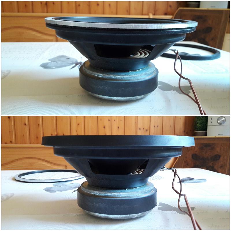

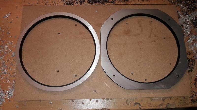

    Hier noch ein Bild mit dem elenden Plastikring und zum Vergleich mit dem "neuen" Aluring. Für ein passendes Projekt könnte der Ring auch Silber bleiben, sieht mit seiner gebürsteten Optik sehr edel aus. Bei mir werden sie wohl alle 4 schwarz werden müssen.
    • „Q“
      • 16.07.2017
      • 861
      Das schaut doch gut aus. Tolle Idee. Baust Du jetzt etwa mit Wsp‘s da was spezielles?

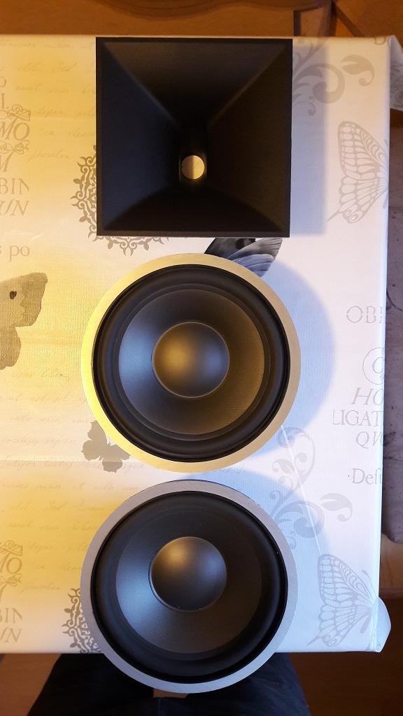

                        heute fragte ich mich wie man denn das Horn per Fräse verkleinern kann um die Seiten von vornherein sauber hinzubekommen. Per Säge und dann feilen und schleifen ist mir zu aufwändig. Es war eigentlich einfach, eine Platte mit Loch in die das Horn eingesägt wird und auf einer Seite heraussieht, das ist dann auch die Frässeite. Per 2er Platte wird das Horn einfach verquetscht und fixiert. Die Aufnahme für das Horn muss auf der Frässeite recht dünn werden damit es an dieser weit genug herausschaut um noch genug abspanen zu können. Da dies aber auch die Anlauffläche für den Bündigfräser ist muss das auch stabil genug sein damit es beim Fräsen nicht nachgibt und sich so eine Banane ins Horn fräst, dementsprechend ist diese Seite schräg gesägt damit noch genug Material stehen bleibt. Dann kann es losgehen, Seite für Seite um 15 mm erleichtern, dann bekommt man eine Größe hin die gut zu 8ern passt meiner Meinung nach. Auf den Bildern sieht man es schlecht, das ganze Konstrukt ist lediglich mit 2 Schrauben auf der ArbeitSplatte befestigt, in dieser ist noch ein Arbeitsloch durch welches die eine Schraubzwinge abtaucht, die andere taucht vor der Arbeitsplatte ab , das Horn steht auf der Platte auf. Auf der anderen Seite drücken die beiden Schrauben das ganze fest. So steht das ganze leicht schräg, lässt sich aber gut arbeiten so. Eine Boxenfront ohne Schrauben, ein Traum! Dementsprechend kommt für die Montage der ganzen Treiber eine Öffnungsklappe in die Rückwand, dann passt das. Um die Front des Horns beim Pressen zwischen den beiden Platten zu schützen klebte ich Reststücke von Dekorfolie auf die Hornfront, so sind keine Spuren der Bearbeitung zu sehen nachher.

                            Hi, keiner Hab vor langer Zeit mal einen 28mm Bündigfräser für 50 Euro oder so vom Profi gekauft, der läuft, und läuft, und läuft.... unglaublich.
                            Der Beschichtung an der Kante hat das Fräsen auch nichts gemacht, trotz der Wärme beim Fräsen. War aber bei den Hörnern eine elende Arbeit, die Ringe haben sich einfacher bearbeiten lassen.
