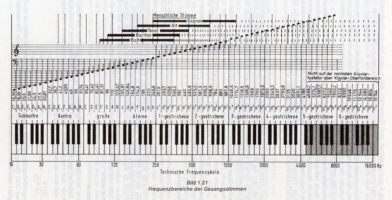

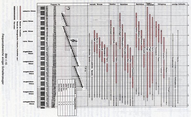

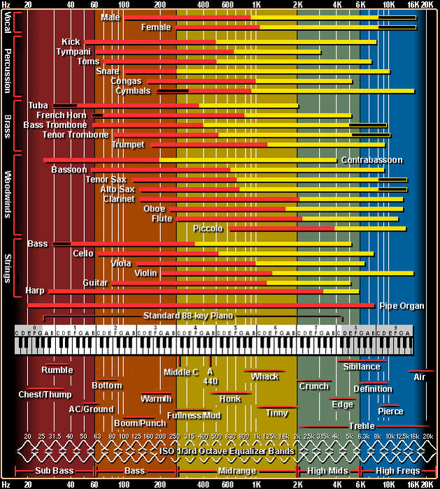

    Hier noch Einsichten in Bezug zum tiefesten Ton aus etwas anderer Sicht
    http://www.tamino-klassikforum.at/in...=6266&pageNo=1
    Na, dann haben wir ja schonmal zwei Instrumente mehr, die tief können: Flügel und Kontrafagott. Und es gibt noch weitere.
    Von Hypex habe ich noch keine Antwort.
      • 1960
      Ein Überblick:
