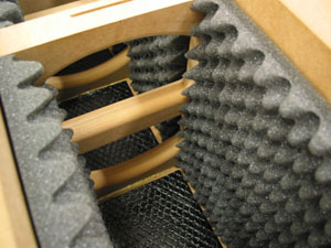

                      Ich habe mittlerweise den weichenplan bekommen vom visaton techniker.
                      Hat jemand von euch pritex (eierschaum)
                      Gebraucht in den visaton experience v20?
                      Der mit gelieferte schaum bleibt nicht richtig sitzen. Ich denke daran um das gehaüse innen damit an zu kleiden.
                      Entschuldigung für mein schlechtes deutsch
                        • 28751
                        Meinst du den Bauschaum? Der hat in einem LS nichts verloren.
                        Mitteltongehäuse mit Steinwolle oder Schafswolle locker füllen, im Bassabteil locker Sonofil verteilen. An den Wänden ist die Wirkung schwächer.

                          Ich glaube er meint die grauen Schaumstoffmatten,waren früher in vielen
                          Fertigboxen,auf einer Seite glatt und auf der anderen dieses Muster ähnlich
                          einem Eierkarton.Gibts heute auch noch zu kaufen.Ich hoffe auch,er meint
                          keinen Bauschaum.
                            keinen Bauschaum.
                            http://home.planet.nl/~eekel235/imag...stonesWS70.jpg
