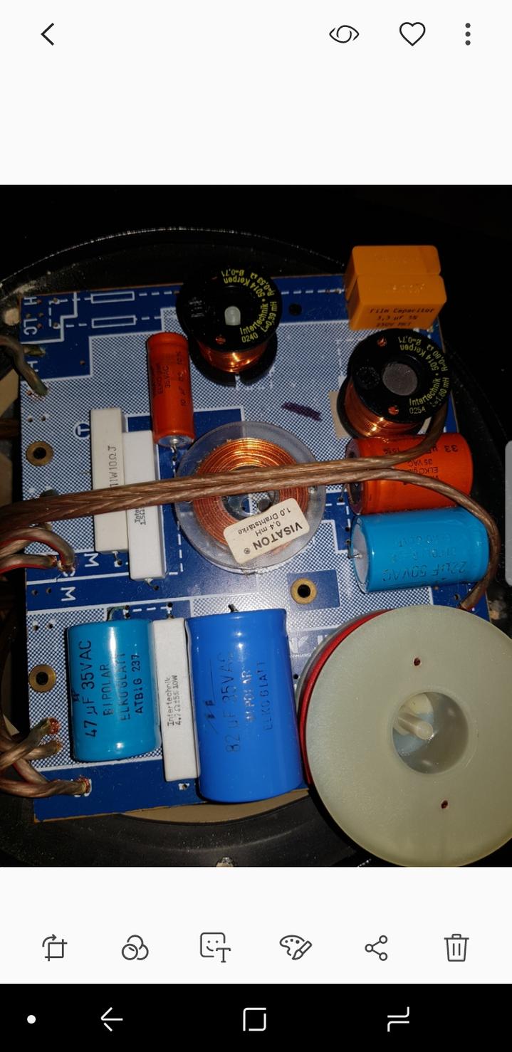

    Hallo alle zusammen.
    Ich habe mir günstig ein exemplar können kaufen. Ich habe herausgegunden das meine weiche doch etwas anders ist als die mk2 version von visstons website.
    Erstens habe ich einen 4 ohm hochtöner.
    Ich probiere mal ein foto hoch zu laden von der weiche. Mal sehen was die experten dazu sagen.

    Verstehe deine Frage nicht ganz,wolltest du denn die MK2 oder wurde dir
    gesagt es ist die MK2?Jetzt hast du halt das Vorgängermodell und soweit
    ich weiß,gabs auch mal eine Version mit 4 Ohm G25FFL,da ist die Weiche
    natürlich etwas anders.Haupsache die Boxen sind ok und gefallen dir.

        Ich wusste nicht das es eine erste version gab. Ich hatte mich nur verwundert das ein 4 ohm hochtöner verbaut ist. Normale weise währe dan nicht viel anders in der weiche.
        Jetzt sitzt ein 82 + 47uf bipolair condensator für den bass. Ich sehe da auch einen 4,7ohm 10w wiederstand.
        Beim hochtöner sehe ich 2x 3,3 uf paralell und ne spule von 0,39mh
        Mitteltöner 11w 10ohm + 1,5ohm 10w wiederstand.0,4mh spule 22uf kondensator,1,8mh spule 33+22 uf kondensator. Den wert der spule vom tieftöner kann ich leider nicht erkennen.
        Ich glaube jetzt habe ich alles.

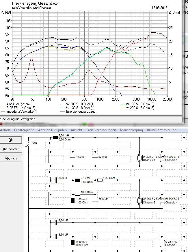

        Es klingt auch etwas komisch. Als währe die mitteltöne zuviel wiedergeben durch den hochtöner. Vielleicht muss ich selber mal was konfigurieren in x over pro software. Mit boxsim bin ich leider nicht richtig bekannt.

          Tausche den HT gegen die 8 Ohm Version aus und baue die Weiche wie vorgeschrieben um.
          http://www.visaton.de/de/produkte/hi...0/bauanleitung

            Wenn ichs jetzt richtig verstanden hab,hast du jetzt eine Box mit 8 und
            eine mit 4 Ohm Hochtöner,dann musst du natürlich umbauen wie WalWal schon
            schrieb.Wenn du noch ein paar G25 FFL 8Ohm haben möchtest.schau hier in
            der Bucht,ich setze meine heute noch rein.

              Ich habe bei alle beiden lautsprechern eine 4 ohm kalotte. Ich frage mich ab wenns damals eine v20 gab mit 4 ohm kalotte, ob es davon dann auch einen weichenplan gibt

                  Ja,das habe ich mich auch schon gefragt,was er denn genau will.
                  Ich vermute mal,du möchtest wissen,ob die Bauteile auf der Weiche
                  original von Visaton sind,oder ob da der Vorbesitzer selber was
                  ausgetauscht hat und deswegen möchtest du den Weichenplan haben.
                  Wie kboe ja schrieb,handelt es sich wohl um Fertigboxen die es mal
                  gab.Ob hier im Forum jemand sowas hat,weiß ich nicht,ansonsten
                  würde ich die Technikabteilung von Visaton mal fragen.Evtl würde ich
                  die älteren Elkos mal messen und gegen Mkts tauschen.

                    Ja, schreibe mal Visaton an.
                    Elkos gegen Folie tauschen KANN zu Verschlechterung führen.

                      Wenn ich das so richtig sehe dann kann das wohl erklähren warum ich etwas im mitteltonbereich vermisse.
                      Nur eins verstehe ich nicht. warum würden mkps schlechter klinken als bipolaire elko's?
                      Nach meiner meinung stimmt das nicht folien sollten immer besser klingen als elko's.
                      Vorroaus genommen man nimmt eine gute marke.
                      jemand erfahrungen mit dem w130s im einsatzbereich bis 4000hz?(steilen filter)

                          Ich bräuchte jetzt eigentlich ein weichenplan original nur dan mit 4 ohm kalotte. Das sieht ja dann viel linairer aus. Also die werte für den mittel bereich sind sowieso zu niedrig.
                            • 28836
                            Da hilft nur Anfrage bei Visaton.
                            technik@visaton.com
                            Aber die ganz alten Bauvorschläge waren manchmal etwas eigenwillig abgestimmt.
