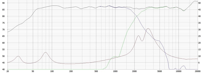

              • 28886
              Der gezeigte Impedanzgang ist kritisch, da im Hochton gegen Null geht. Da kann auch ein guter Verstärker Aufschwingen.
              • aurelian
                • 05.03.2013
                • 1910
                Das muss aber ein Meßfehler sein, denn wie kann die Impedanz in einem großen Bereich (7-20 kHz) fast Null sein? Das wäre nur bei Magnetostaten möglich
                  • 5690
                  Das ist der Frequenzgang. Seht doch mal genau hin, die Impedanz ist unkritisch.

                        • 28886
                        Stimmt, da hatte ich Tomaten auf den Augen.

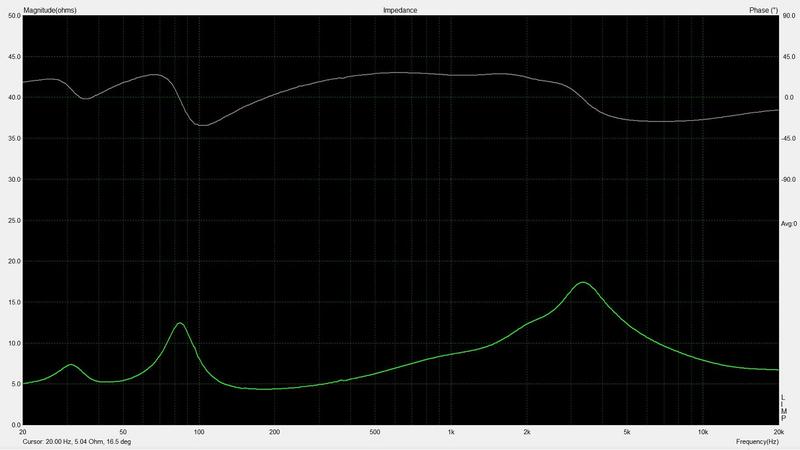

                          Da habt ihr mir jetzt aber Angst gemacht dachte schon ich hätte hier nen neuen Grill gebaut
                          ok das Bild wirkt hier auch etwas schummerig
                          Also ist sowas wie hier in dem Bild auch absolut im grünen Bereich.
                          kleinster Wert ist 4,33 ohm
                          Bis 3,8 wäre für mich noch vertretbar. Und das es bis 80% sinken darf unter die minimale geforderte Impedanz vom Verstärker hatte ich mal wo gelesen ist wohl alles ok.
                            • 28886
                            Genau. Die Impedanzspitzen können zu Phasenverschiebungen führen, die zu schwache Verstärker nicht mögen. Aber mit einem soliden Transistorverstärker hört man da nix. Die Abweichungen nach oben sind normal.
