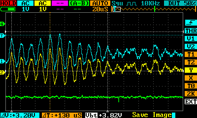

      Mich würde ja mal interessieren, wie diese Werte gemessen wurden. Ich finde das gar nicht so einfach, weil man einen differentiellen Eingang ohne Massebezug braucht. Bei meinem Q5 sind schon ohne Aussteuerung irgendwas um die 1,5V Common Mode Spannung auf den Ausgängen.
      PS: ... und natürlich wären auch die imaginären Anteile der Ausgangsimpedanz interessant - die ist genausowenig rein ohmsch wie ein Lautsprecherchassis.

        Gelb und türkis jeweils + und - eines Ausgangs, grün die Differenz. Analoger Eingang ohne Aussteuerung, Lautstärke "nicht ganz" Null, weil sonst die Endstufe hochohmig geschaltet wird.
        Das Gezappel im grünen Graphen rührt hauptsächlich von der geringen 8bit-Auflösung des Oszis.
