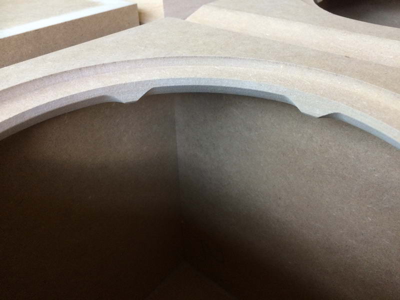

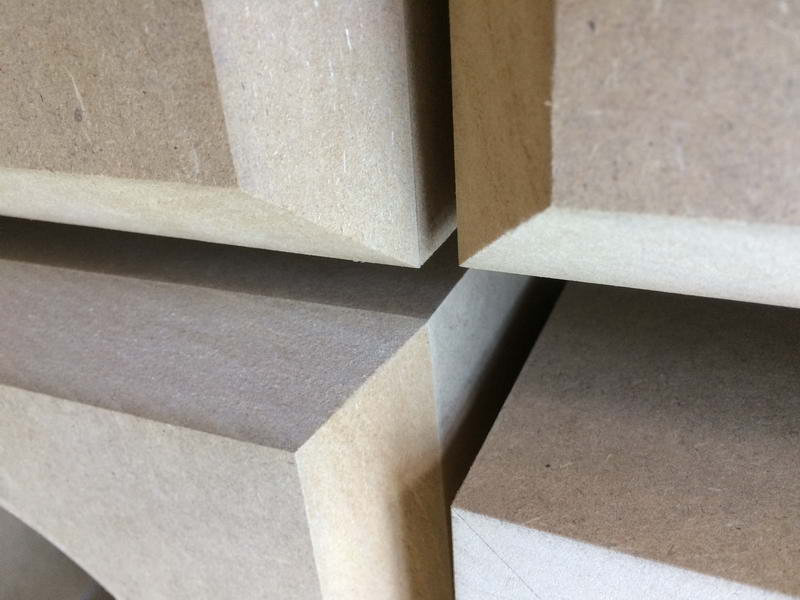

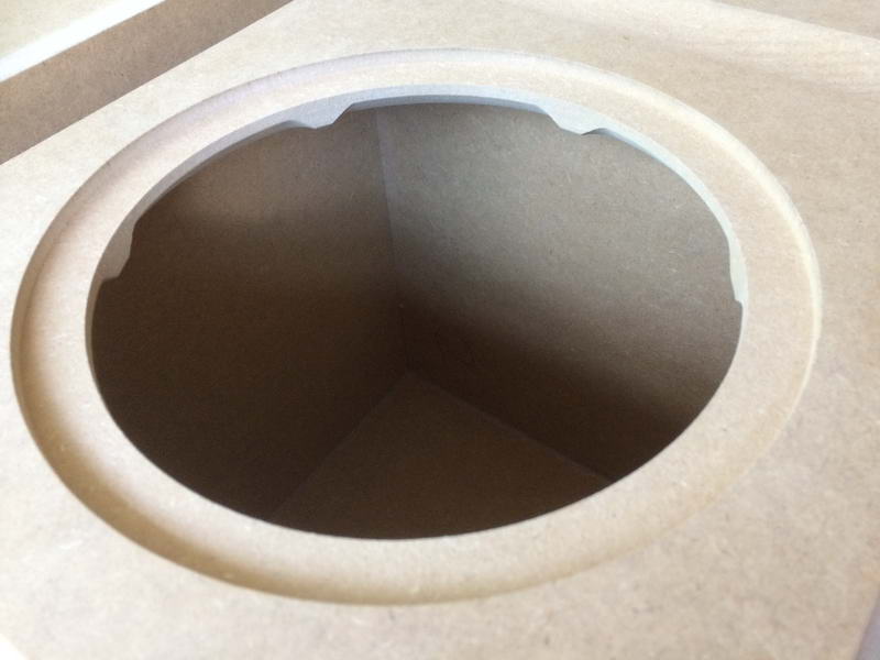

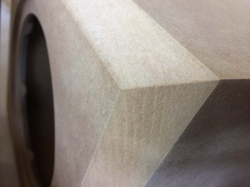

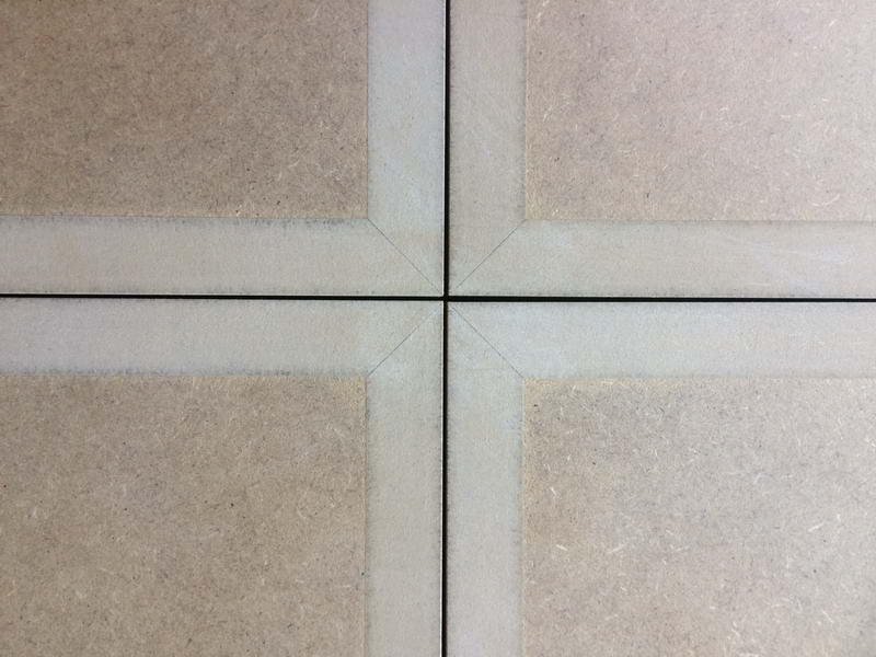

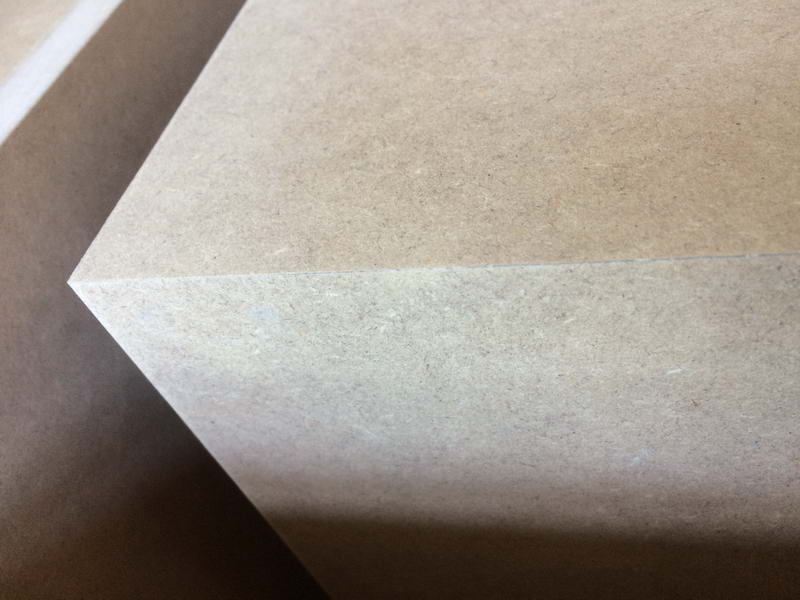

                Einen Satz der Bijou Weichen habe ich noch. Da mir nach einem kurzen verleihen der Solo 20 diese abgenötigt wurden, mußte doch umgehend Ersatz her.
                Neue Gehäuse, dieses Mal nicht TEST, sondern bleibt.
                Auf Gehrung mit innenliegender Rückwand, Gehrung mit aufgesetzter Rückwand wie original wäre ja sinnfrei gewesen.
                Geleimt mit Klebebandscharniermethode und Gurten gepresst.
                Passen auch TIw200xs rein
                • „Q“
                  • 16.07.2017
                  • 866
                  Sauber wie immer
                  Hast Dir auch echt wieder Arbeit gemacht mit den Hinterfräsungen der Treiber.
