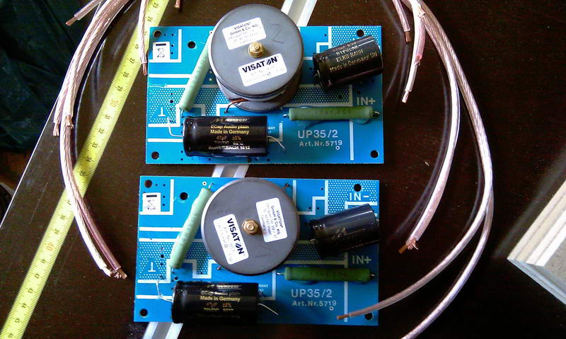

    Gestern habe ich ein Paar Bijou Weichen zerlegt. Die LR 1,5 mH Spulen werden in Solo 20 gebraucht.
    Eins muß man den Fertigweichen lassen, zum zerlegen sind die nicht gedacht. Die LR Spule ging noch am besten runter, der Rest war äußerst schwierig. Kurz abgeschnittene Anschlußdrähte, Heißkleber und wahrscheinlich bleifreies Lot, welches sich gegen ablöten der Teile wehrt.
    Respekt, die Weichen sollen wohl ewig halten.
    Mußte aber alles runter, die Gelegenheit auch die Platinen wieder zu verwenden wird genutzt.

      Ich hab auch schon eine Fertigweiche modifiziert, und gleich einen Draht eines Kondensators abgebrochen, war zu gut angeklebt...
        • 5982
        Runter gingen alle Teile, sogar ohne Verluste. Zum neu verbauen sind die Drähte aber recht kurz.
        Deshalb wurden die 2 Widerstände und 2 Kondensatoren durch neue ersetzt.
        Aber auch die Spule hat was neues bekommen: neue Bohrungen zur Montage

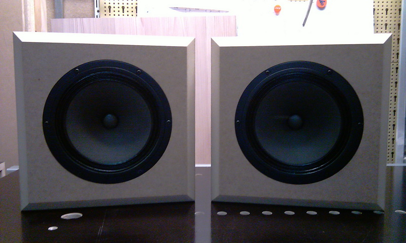

            Gestern hatte ich endlich mal Zeit für meine Solo 20.

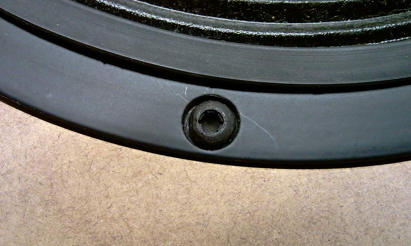

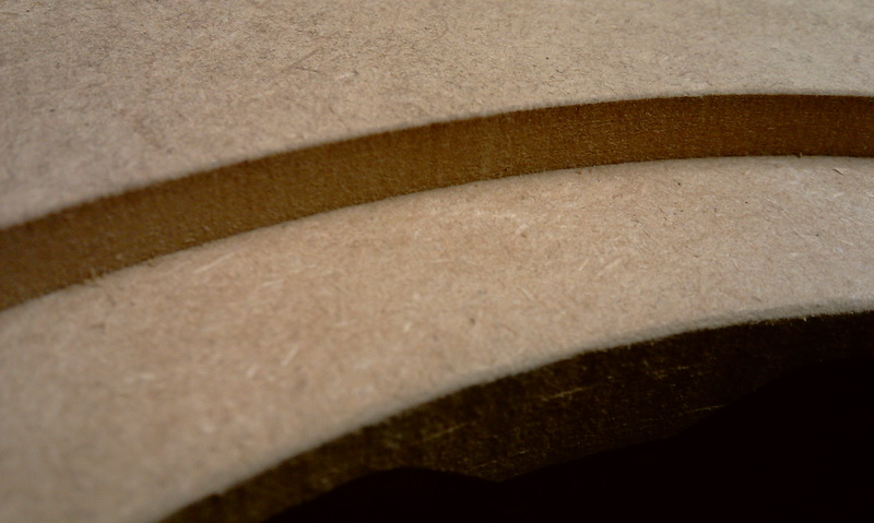

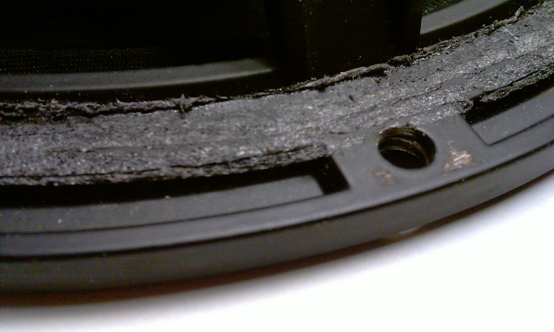

            Die Begeisterung einiger für Dichtband an Chassis kleben kann ich überhaupt nicht teilen. Runterkratzen und mit Spiritus den Rest Kleber entfernen kostet unnötig Zeit. Klebt Bänder auf eure Gehäuse, das juckt mich dann nicht.
            Bei solchen Fräsoberflächen brauche ich kein Dichtband.
            Passend zu den vorderen Fasen haben die Würfel ringsum noch eine kleine 1,5 mm Fase erhalten.
            Im Anschluß hatte ich aber nur kurz Zeit die zu hören, ein bischen 4 Jahreszeiten und Loreena McKennit. War schon spät. Sub dabei wäre schön.
            Stimmen und Instrumente kann der B200 jedenfalls gut, aber das ist ja nichts neues.

                        Meine Testgehäuse sehen halt so aus, weil ich eigene Sägen zu Hause habe.
                        Daher kann ich alle Bretter nachsägen und für gleiche Maße und Winkel ringsum sorgen. Der Rest ist dann nur noch leimen (ok, spannen ist manchmal schwierig )
