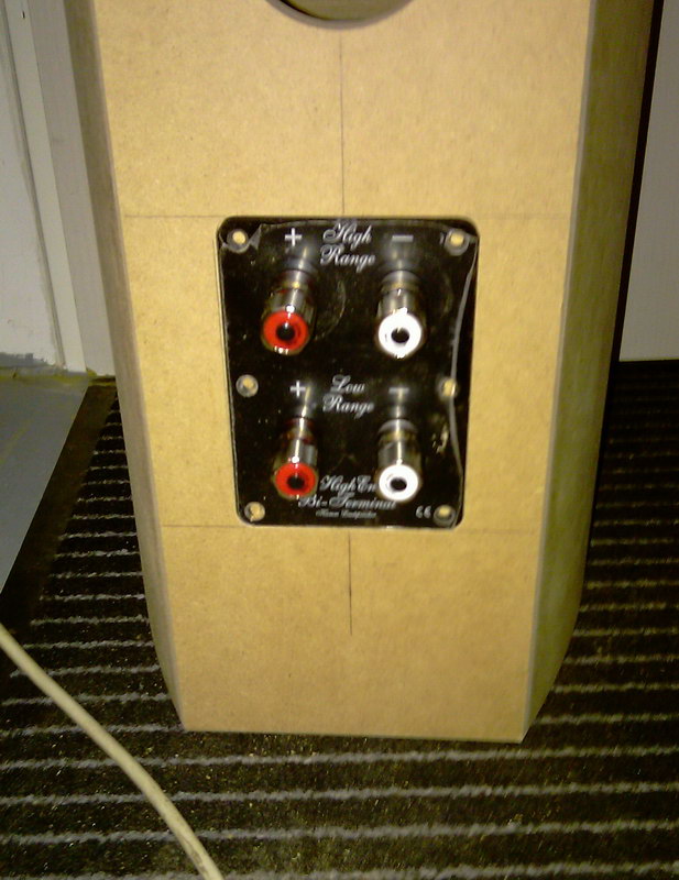

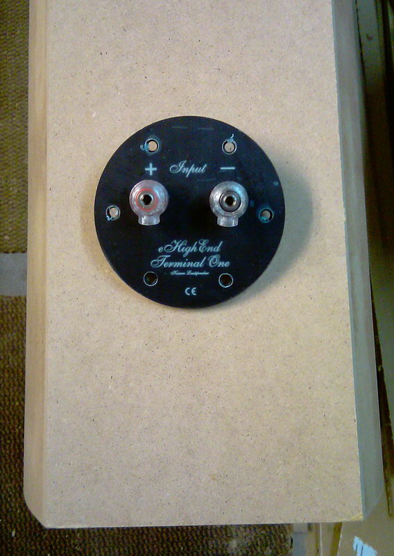

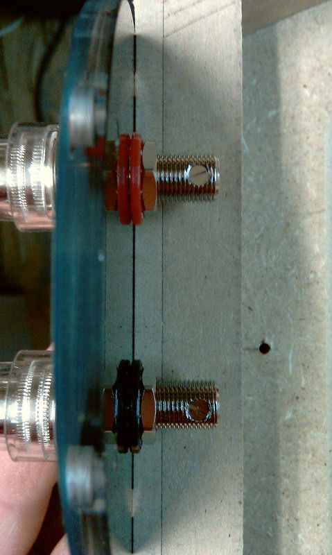

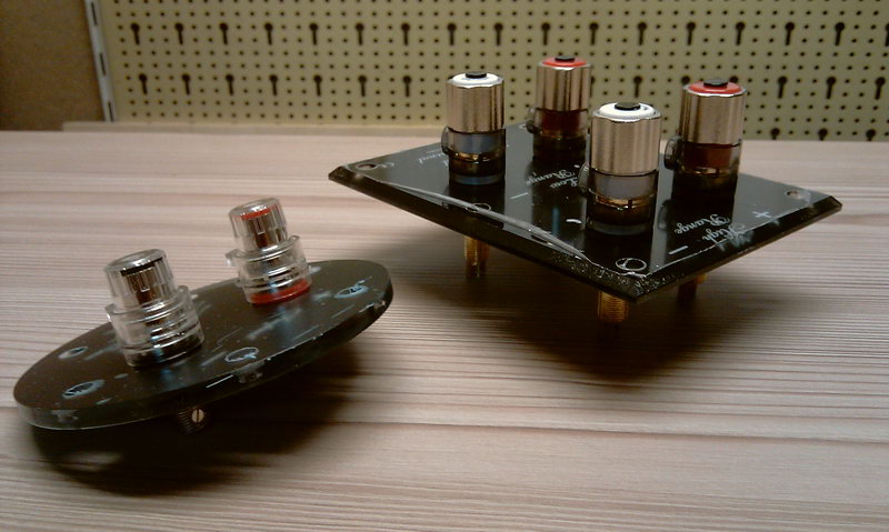

    Hast recht (habe ich bei meinem Sub so gemacht, für den allfälligen Einbau eines mit einer Doppelspule).
    Eine andere Möglichkeit wäre noch, mit dem Forstnerbohrer das Holz von hinten her im Durchmesser von 20mm oder mehr aufzubohren, dann kann man auch kürzere Anschlüsse problemlos verwenden
      • 5976

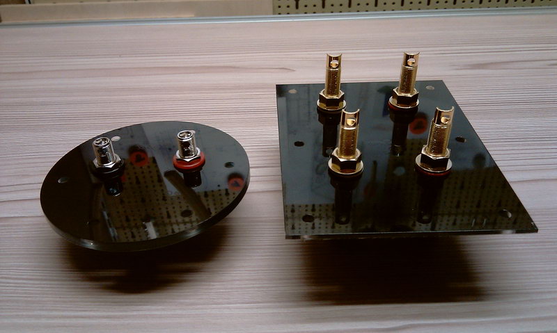

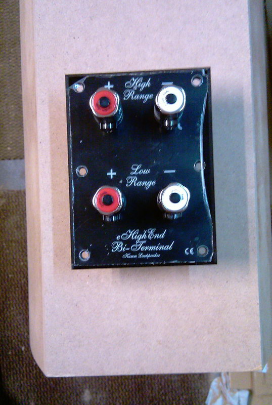

      Es sind andere Terminals eingetroffen, die bleiben.

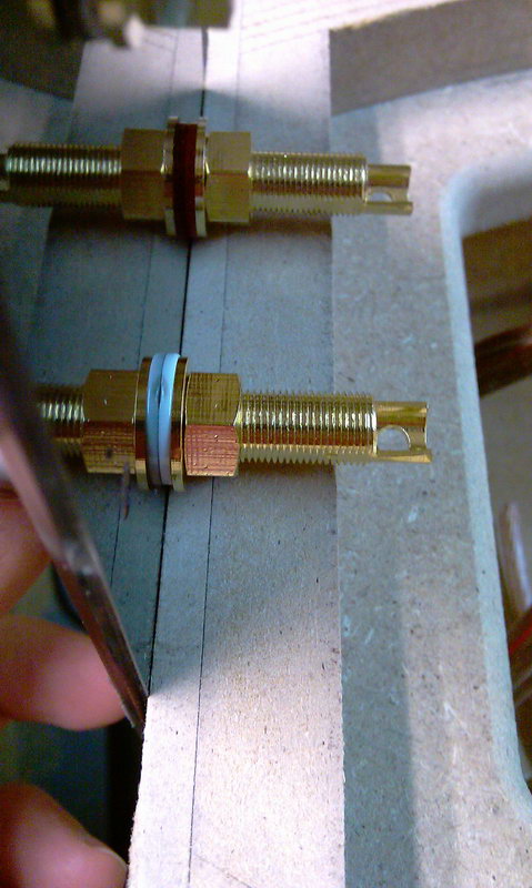

      Das runde gefällt mir eigentlich etwas besser, aber die Option auf Bi-Wiring und einfachere Montage wegen langem Gewinde und innen verschrauben sind die besseren Argumente. Außerdem kann man das Kabel an die Lasche löten.
      In der MDF Wandstärke geht nichts. Keine Montage von Terminal und Kabel.
      Muß ich eben eine eckige Tasche fräsen...

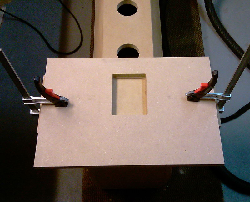

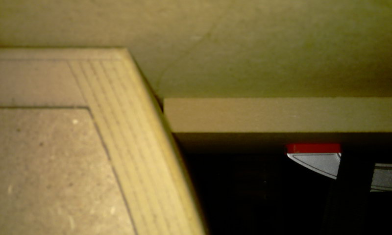

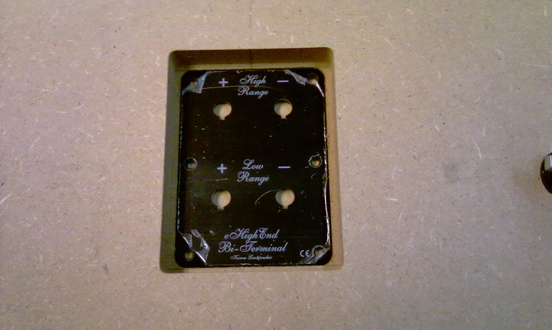

        Gestern wurde die eckige Tasche mit Hilfs-Platte und Kopierhülse an OF gefräst.
        Einen halben mm größer wie beim Chassis damit noch Platz für Lack ist. Gegen verrutschen ist ein Gurt zum spannen hilfreich.
        Die Rhodium Klemmen habe ich aber auch noch, den Termin zum Rücksenden habe ich verpasst.
