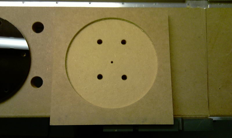

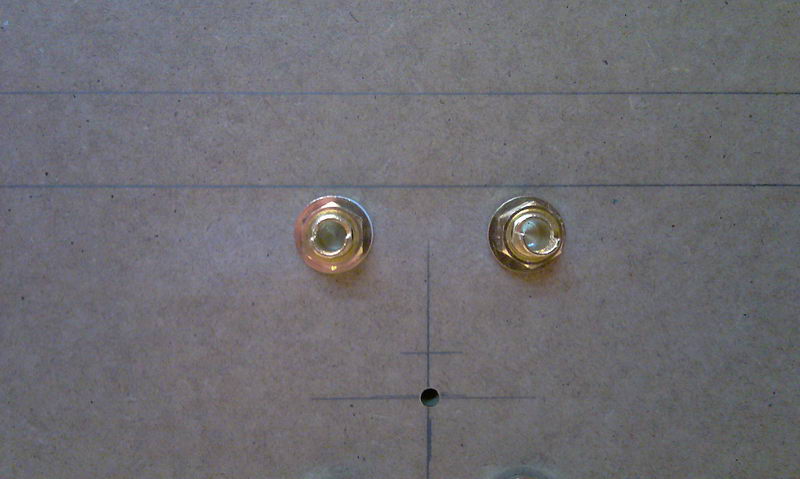

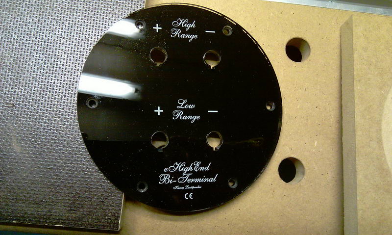

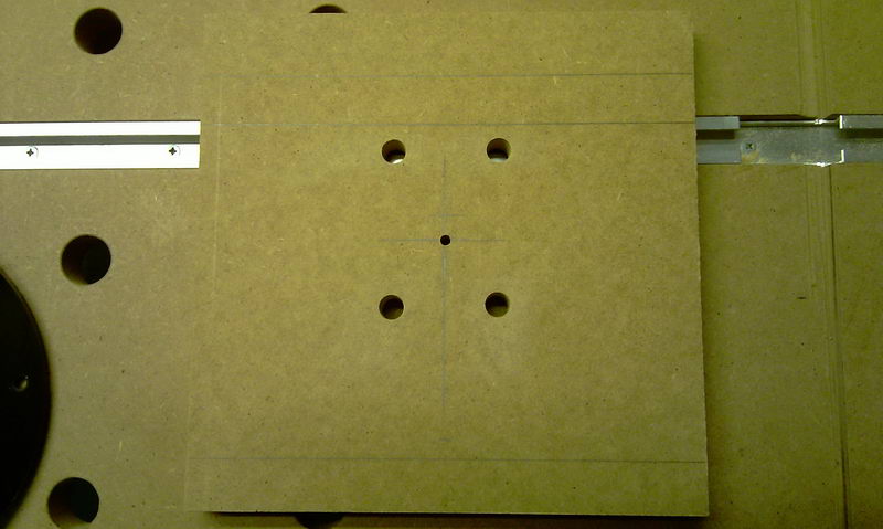

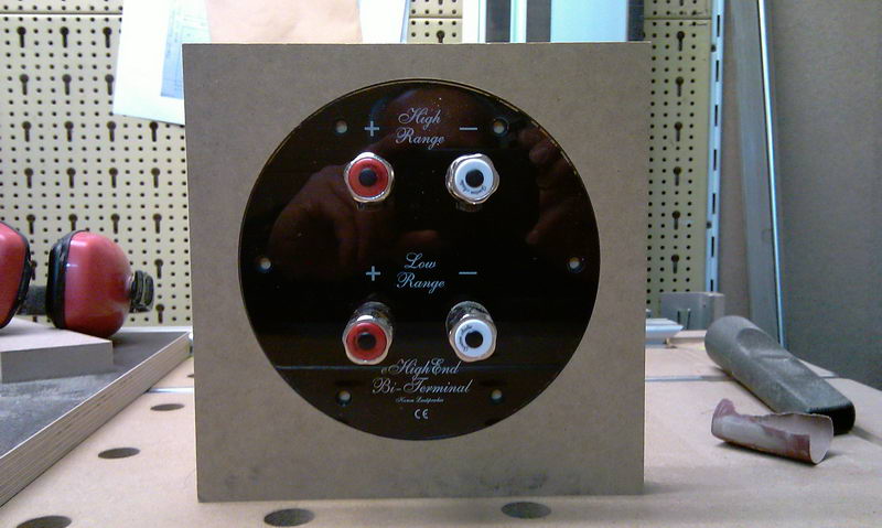

      Wenn man es etwas aufwändiger machen möchte, geht es auch so:
      Plexiglas Scheibe in 5 mm tiefer Tasche versenken. Terminal Bohrungen durch die restliche Wandstärke bohren und von innen verschrauben. Zentrierbohrung des Fräszirkels mit einem Stück Dübel verschliessen.
      So hat man ein stabiles Terminal im Gehäuse.

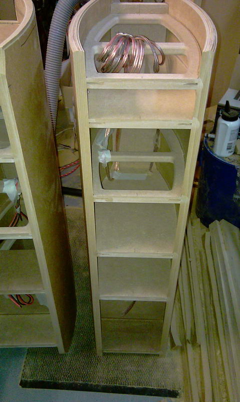

      Im dritten Bild sind oben Anrisse für einen Versteifungsring in der Box und unten direkt der Boden. Damals war es recht knapp in der Box.

                          Also umtauschen, kein Problem. Die Bilder in #3 zeigen ja selber montierte Jantzen Klemmen als Vorversuch, das hat gut funktioniert. Wurde dann auch so umgesetzt.
