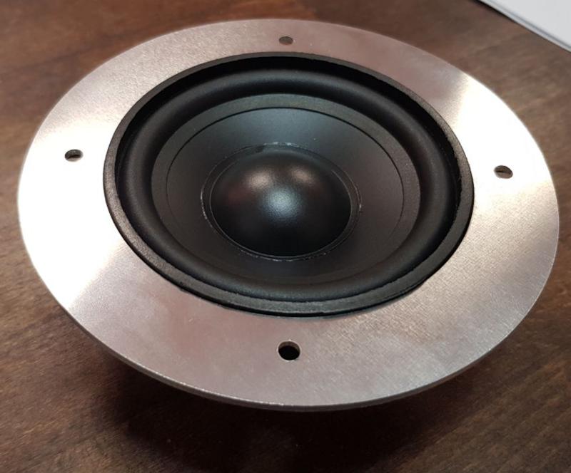

                Also ich fräse die. Und aus den Ausschnitten der Größeren fräse ich dann welche für kleinere.
                Heute Abend wird der erste für meinen KT100V fertig. Und die Übrigbleibsel werden dann für FR58 wiederverwertet.

                  So - der KT100V Ring ist auch fertig:
                  Den Papprand werd ich wohl festkleben. Gefällt mir ganz gut so.
                  Der Treiber ist von hinten in den Ring eingelassen.
                  Und so sieht er allein aus.
                  Meine Lautsprecher:
                    • 5972
                    Schick.
                    Beim Frästeil gehen auch Absätze, beim lasern ginge es nicht. Außen ginge auch kleiner, dann wären der Teilkreis eher mittig, was mMn besser aussieht und Chassis enger zusammen rücken ließe.
                    Jetzt noch eine Feile, dann wäre es auch ohne Grate.

                      Ja, den äußeren Radius werde ich wohl noch 5mm verkleinern. Und zum Thema Feile: ist mir zu teuer, die Fräse hat genug gekostet!

                        • 5972
                        Dann nimm feines Schleifleinen.
                        Oder des Frauchens Nagelfeile ...

                            Also, der KT100V Ring hat einen Materialwert von 1,66€ pro Stück. Aber das Fräsen dauet ca 30min (allein die Tasche für den Treiber ist mit fast 20min dabei). Die Werkzeuge verschleißen, ich muss kühlen (noch... ), absaugen... Ich müsste pro Pärchen also mindestens 60€ veranschlagen.
                            (Skizzenerstellung mal außen vor...)
                            Aber ich will an denen nichts verdienen - es geht mir nur darum, dass sich die Maschine wenigstens ein bißchen amortisiert... wenn also jemand welche braucht, einfach ne DM schicken.
                            Edit: hab es gerade mal bei Schaeffer eingegeben - selbst meine 60€ pro Paar waren noch zu optimistisch.
