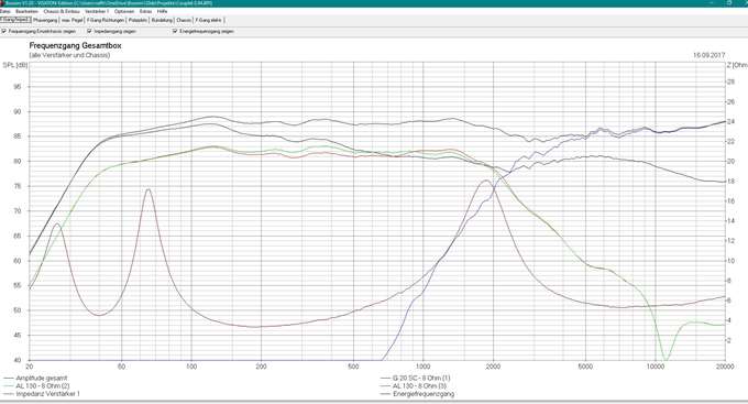

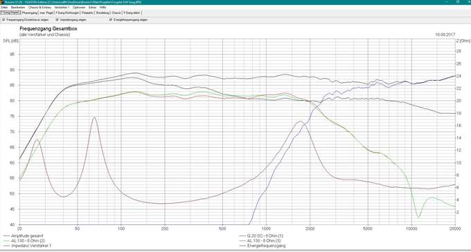

              also FZZ's Weixche hat mit der Couplet-Weiche erstmal garnichts mehr zutun; ausser 2 Widerstände sind gleich!
              Dafür ist der Unterschied so verschwindend gering, dass es wohl rein subjektiv ist, was besser gefällt ( wir reden von +- 0,5dB!)
              Ich warte ja noch auf die Messungen von FZZ...
              In der Simulation sieht das so aus :
              Rot ist das Original; schwarz die FZZ-Version
              Wie gesagt, die dramatischen Unterschiede sind nicht zu erkennen
              Gruß Jörn

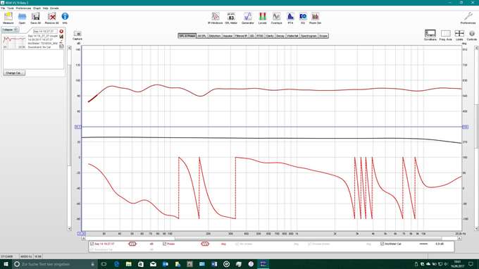

                  Da Wind und Regen gerade noch keine Freifeldmessung zugelassen haben habe ich kurzerhand mal im Wohnzimmer gemessen, wohl wissend dass der Raumeinfluß gerade im Tiefton sichtbar wird, besonders bei knapp unter 200 Hz
                    • 28862
                    Wilde Phasenverläufe bei 2,5 ohne Sauger, wad ist da los?

                      Phase
                      In der Tat..
                      Scheint an der Kombination von REW und dem UMK 1 zu liegen. Mit Holm gemessenen gibt es die Drehungen nicht. Scheint immer bei Phase bei 0 Grad auszuflippen. Holm akzeptiert aber leider die UMK 1 Kalibration Datei nicht.

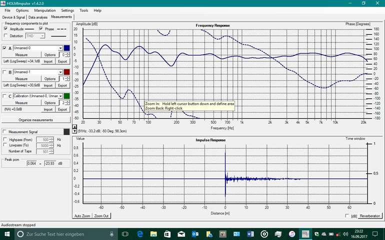

                        wer misst...
                        hier mal nee Messing, wieder im geschlossenem Raum, mit Holm.
                        Wie schon gesagt, ohne Kalibration...
                          • 28862
                          OK, danke, dann kann man das ignorieren.

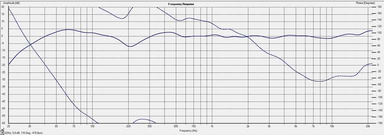

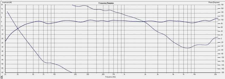

                            Messung im Freifeld
                            heyho WalWal,
                            heute hatte ich Gelegenheit am Segelflugplatz im Freifeld zu Messen.
                            Messung über Rasenfläche auf 1m Sockel in 1 m Abstand plus nee Messung mit Lautsprecher am Boden abgestellt.
                            In der Holm Software konnte ich jetzt doch die UMK1 Mikrophon und Soundkarten Kalibration ablegen.
                            Wenn ich mir die Messung am Boden anschaue reift in mir der Gedanke das ein X.1 Sat System mit Sub, der dann möglichst optimiert aufgestellt wird die bessere Lösung gegenüber großen Stand LS ist.
                              • 28862
                              Was du da siehst, ist eine Auslöschung durch Interferenz TT-Boden. Nennt sich Allison-Effekt. Kann man lindern durch Änderung der TT-Höe oder mehrere TT.
