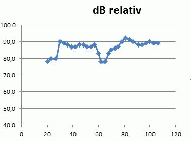

            Der Frequenzgang hat ja eine leichte Erhöhung in den Mitten. Vielleicht vermittelt diese leichte Präsenzerhöhung ja den etwas knackigeren Sound. Ich weiß jetzt nicht, wie der F-Gang mit der Originalweiche ist.
            Nebenbei habe ich dazu auch etwas gebastelt,

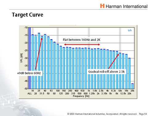

                    Eben! JBL/Harman empfiehlt am Hörplatz(!!!) folgende "house curve" (und so klingt das bestimmt nicht langweilig ):
                    Wobei die Frequenz ab der der Bassanstieg einsetzt und dessen Höhe etwas verhandelbar sind. Der Bereich darüber eher nicht.
                    In den seltesten Fällen sieht der Bassbereich am Hörplatz so glatt aus wie in der abgebildeten Kurve, sondern man hat durch Raum und Aufstellung schmalbandige Überhöhungen und Einbrüche. Je nach dem wo die Überhöhung(en) liegen, kann es punchig (aber eben nur auf der einen Frequenz ) oder grauslich dröhnig klingen oder auch zu flach.
                    Floyd Toole sagt, dass ein richtig eingestellter Bassberich 30% des gesamten Lautsprechereindrucks ausmacht.....und das bekommt man passiv eben in den seltesten Fällen hin.....und gerade der Bassbereich macht doch Spaß und sollte stimmen

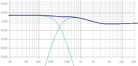

                      Man kann jedem LS eine gewünschte Wiedergabe verpassen, dann hat man schöne Effekte in Richtung brilliant, direkt, voll, punchig, Kickbass usw. Das kann erstmal gefallen, auf Dauer merkt man, dass es lästig wird. Ohne Messung probiert man sich da zu Tode. Jedenfalls ist die Zielkurve am Hörplatz niemals linear, sondern immer fallend.
                      Wie und wo hängt vom Raum und der Abstrahlcharaterisik der Lautsprecher ab, das muss man also probieren - natürlich nicht passiv mit Weichenfummeln.
                      Bei mir klingt so es so am besten:
