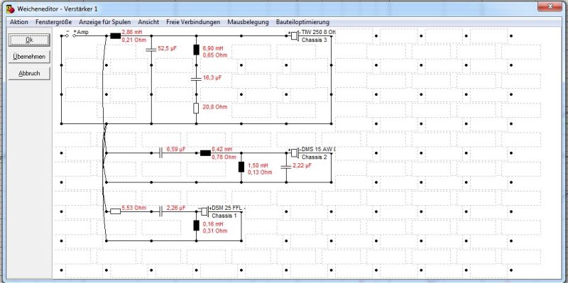

                          Die W250S passt leider nicht wirklich ins Gehäuse, die TIW250 ist der einzige passende Lautsprecher. Ich habe die mal in BOxsim simuliert. Der Mitteltöner kommt nun hoch neben den Hochtöner. Ausserdem habe ich den Mitteltöner nun etwas tiefer nach oben abgetrennt.
                          Hier der Frequenzgang der Box:
                          Und die Weiche:
                          Der Tiw hatte eine recht unschöne Welle bei 250 Hz, die hab ich so gut es geht korrigiert. Des weiteren würde ich den TT noch nach oben setzen, damit komme ich der Schallwand des Ti Monitor recht nahe.
                          PS: Mit den maximal erlaubten Auflösungen der BIlder hier erkennt man ja kaum was :-(
                          Soll wohl Smartphone-freundlich sein oder wie?

                            Die Trennung zwischen Mittel und Hochtöner ist zu hoch,
                            8 khz ist zu viel, ich würde 4 bis höchstens 5 khz anstreben.
                            Auch solltest du die Chassis nicht nebeneinander setzen, sondern
                            immer vertikal, es sei denn du legst die Box quer wie der Timo seine
                            TI Monitor.W250s kannst du den Korb etwas abschleifen, wenn er
                            nicht genau passt, Garantie ist dann natürlich weg, aber bei dem
                            Preis.

                              Da sind sie wieder, die alten AudioCad Dateien, die ich seinerzeit mal aufwändig in Boxsim eingelesen habe...
                              Zur Verlässlichkeit: ich habe vor vier Jahren hier mal was dazu geschrieben.
                              Für eine erste Simulation reicht es, die Frequenzgänge sind recht zuverlässig, die akustischen Phasengänge teilweise nicht unbedingt mit den neuen Datensätzen kompatibel.
