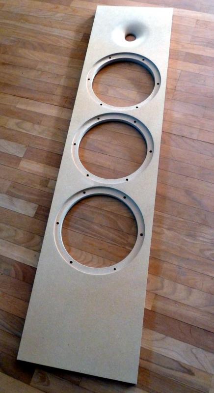

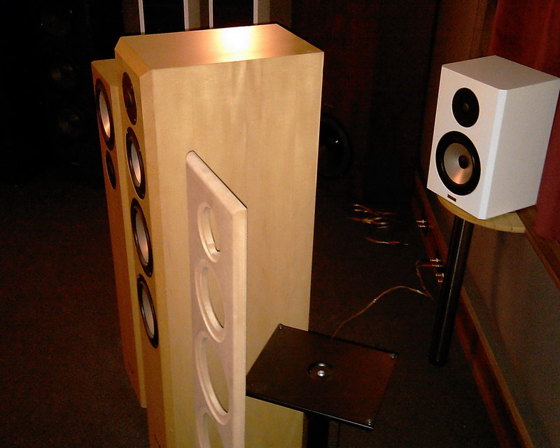

          So fände ich die cool.
          Nur eben kleinerer Mitteltöner, aber die Proportionen würden so stimmen.
          Das ist die Schallwand der nie fertig gewordenen Jingle Belle. Das Bild habe ich mir einfach mal ausgeliehen.

            #50
            Dann spachtel das wg doch einfach ein.
              • 2487
              #51
              Die übergangslose und farbliche Integration der "Tröte", insbesondere wenn die Schallwand nicht schwarz ist , ist ein tolles Designelement !
              Und dann wäre da noch Multiplex geschichtet und auf die 5-Achs-Fräse ...

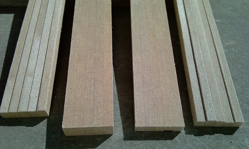

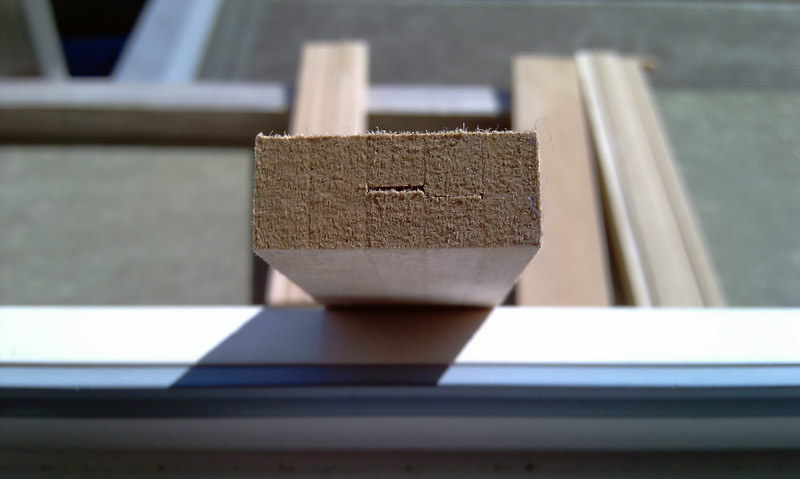

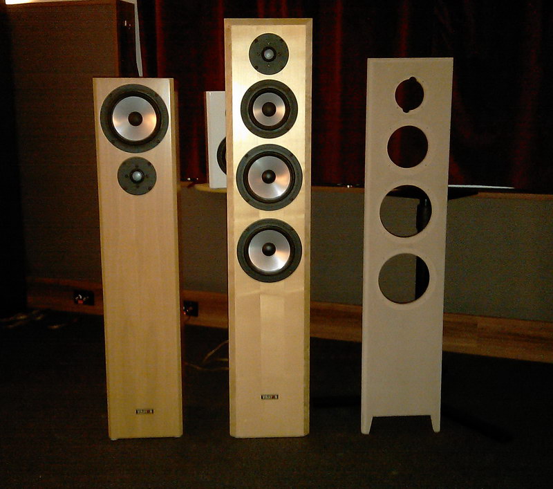

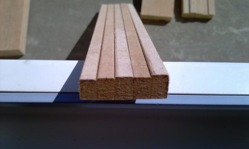

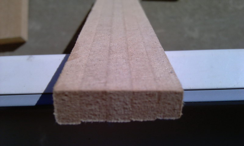

                Heute habe ich mir die Atlantis mal angesehen und vor allem angehört. In der Email Anfrage hatte ich geschrieben, daß eine Atlantis die Vib170AlKe ablösen soll und prompt stand zum Vergleichhören eine VIB daneben. Mal wieder super Service. Danke dafür.
                Ja, die gefällt mir und wird auch gebaut. Ist aber ein längerfristiges Projekt.
                Da ich ein aufwändiges Gehäuse wie die Atlantis 200 von Xplod bauen möchte, sowas muß dann geplant werden. Auf jeden Fall wird es die 1m Version.
                Aber als Vorversuch habe ich gestern schon mal, nach Bestätigung des Termins für heute, 5 Lagen mit 5mm MDF verleimt. Waren 2 Pakete mit 17x34 cm und je 5 Lagen. Als Trennmittel zum unteren Spannbrett und zwischen den Paketen dienten Visaton Verpackungen der Dämpfungswolle.
                Schön dünn und zügig mit der Schaumstoffrolle aufgetragen und zwischen Brettern mit vielen Zwingen gepresst. Die schmalen Abschnitte sind jedenfalls sehr verwindungssteif.
                Ein weiterer Versuch wird beizeiten zeigen, ob man eine gebogene Seitenwand spannen kann. Da bin ich aber sehr zuversichtlich.

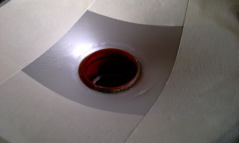

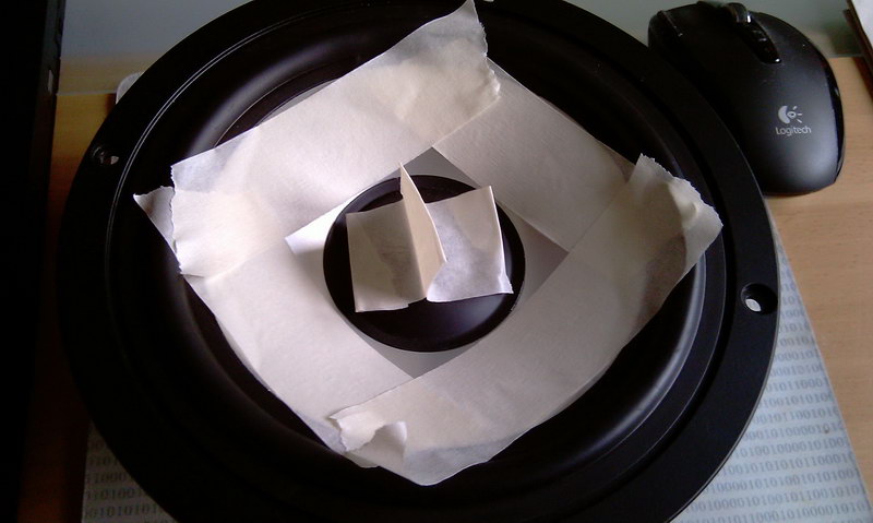

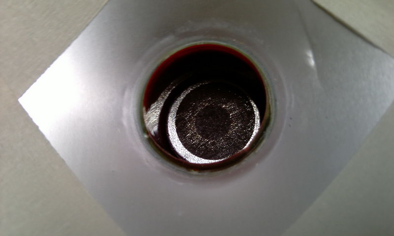

                  Habe spaßeshalber noch einen Al170 ohne die originale Dustcap umgebaut.
                  Von dem gibt es aber keine Vorher-Messung.
                  Vielleicht wird der ja noch mal gemessen.
                  Der originale Kleber ist zäh, erinnert am ehesten an Kontaktkleber.
                  Die neue ist mit Sekundenkleber (flüssige Sorte) geklebt.
