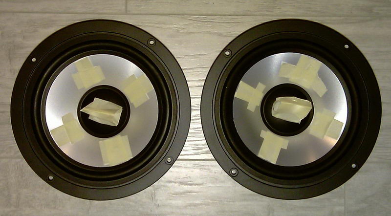

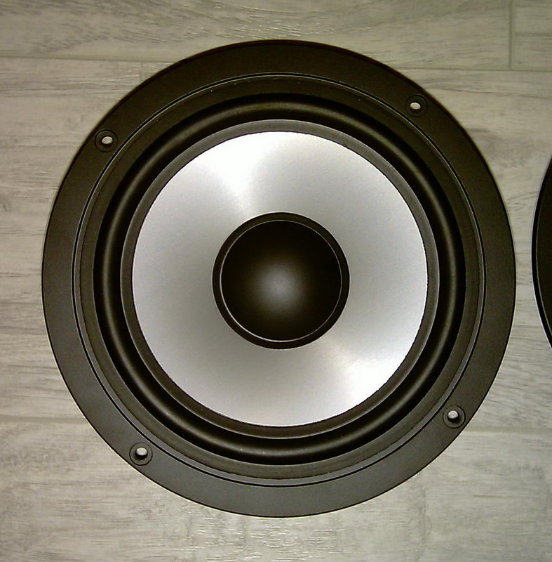

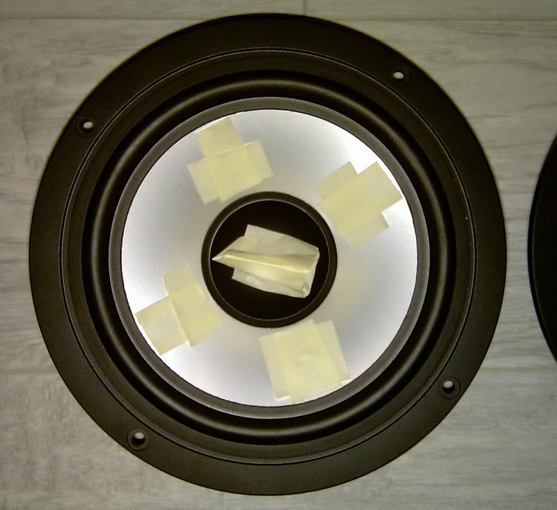

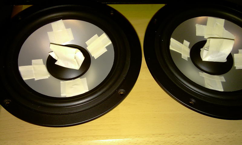

      2 Dustcap sind zusätzlich zur Originalen aufgeklebt. Das beste, die "vorher Messung" dieser Chassis gibt es schon, jetzt wieder ab in den RAR für die nachher Messung. Dann weiß man mehr.
      Zwischen Gummisickeninnenkante und Dustcap sind es 32,5 mm. Bei einem Al130 sind es 25 mm. Es sind auch unterschiedliche Chargen aus 12 und 14.

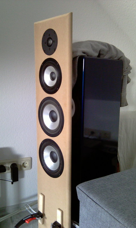

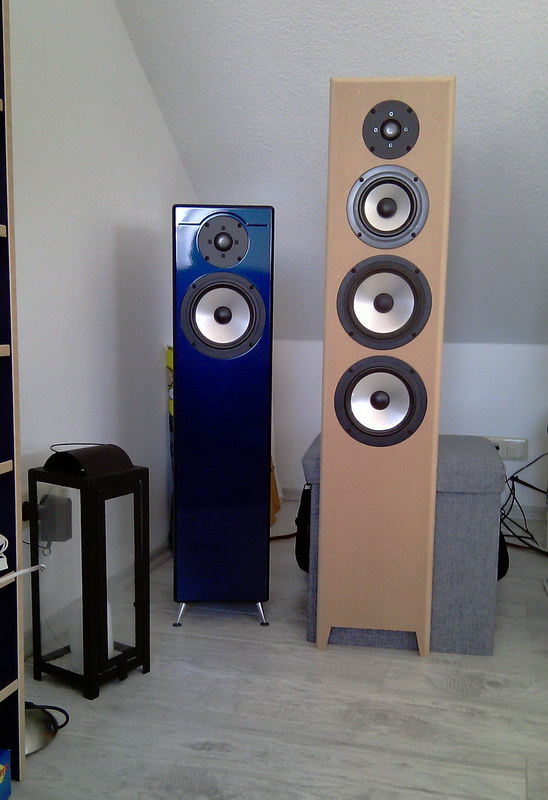

            Meinung erbeten
            So langsam wird es Projektplanung.

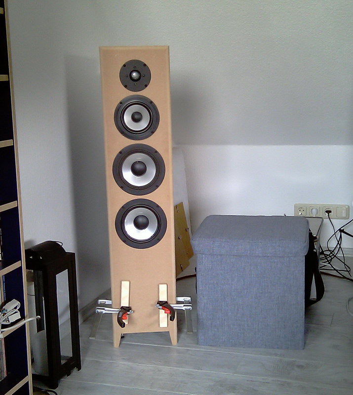

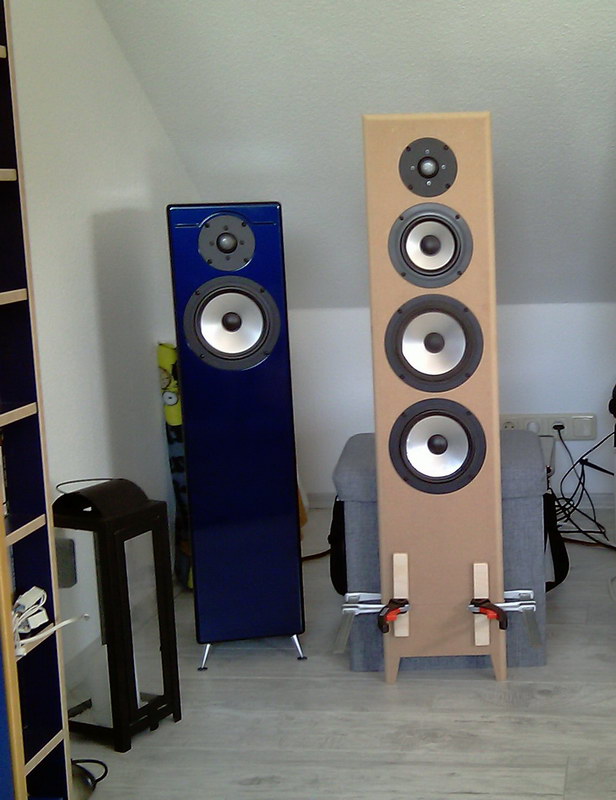

            Habe heute eine Schallwand gefräst und bestückt. Die Original Atlantis ist mir zu hoch, einigen Interessenten bei Visaton wohl auch, habe ich gehört. Der HT ist ganz schön hoch, über Ohrhöhe auf einem normalen Sofa.
            Das Weichenabteil habe ich schon weggelassen, es sollen wieder die Füße drunter. Die sind 52 mm hoch. Somit ist die Schallwand schon kürzer als Original.
            Zusätzlich habe ich die Chassis enger gerückt, wie bei der Belle auf 10 mm (laut Visaton unkritisch). Zwischen den Al170 sind es sonst 20 mm, oben nur 13 mm.

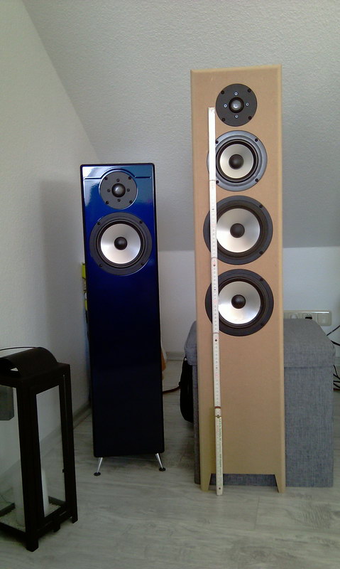

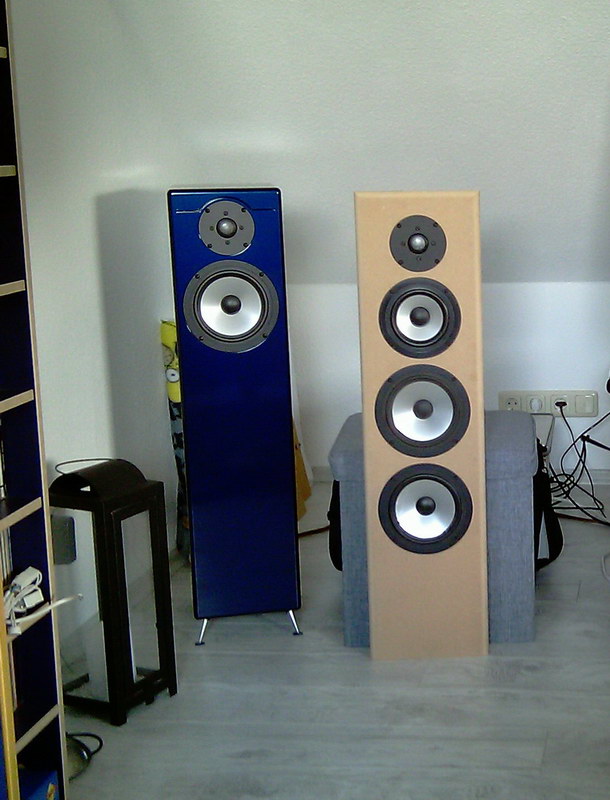

            Jemand aus dem Forum hätte Interesse an einer 900 mm kurzen Atlantis. Somit habe ich die Schallwand 2 stufig gekürzt. Die Bilder zeigen schon reduzierte Originalhöhe, auf 1 m plus Füße und 900 mm. Bei der 1 m hohen Box sehe ich vom Sofa auf die Trennlinie KE/Al130m.
            Zum Schluß einmal die 1 m Box mit Klebeband angeklebten Dustcaps vor der VIB gestellt.
            Bei 1 m Höhe und fast 68 liter kommt man auf eine Tiefe von 405 mm. Bei 900 mm auf 448,5 mm. Die ist mir eindeutig zu niedrig.
            Es gab übrigens die Bedenken, bei dem schräggestellten Innenteiler und den enger gerückten Al170 könnte es zu eng werden. Die bestückte Schallwand ließ ja messen zu, es sind zwischen Magnet bzw dessen Polplattenkante und dem Brett noch 12 mm Luft und die Al 170 könnten damit noch enger zusammen. Meine AL130 und die KE im Center sind 3 mm auseinander.
            Das ganze könnte ich mir mit leicht gewölbten Seitenwänden vorstellen, dafür hinten einen Hauch schmaler. Zur Vermeidung von Stoßkanten oben einen dünnen Deckel drauf, 5 mm MDF oder so. Habe ich schon öfter gemacht und das hat sich bewährt.
            Ich mag die VIB, hätte inzwischen aber auch gerne einen 3 Weger zum Musikhören. Und von der Atlantis liest man nicht viel, aber wenn nur gutes und ich kann die stellen. Sogar in Originalhöhe ginge es.
            Die Oberkante der VIB hat 903 mm Höhe, damals durfte die Box keinen meter hoch sein.
            Nun zur Überschrift, gibt es Meinungen?
              • 2439
              Alles super, passt - aber das beste ist das Blau der VIB und die Lackierqualität!
              Zur Höhe: "Bei der 1 m hohen Box sehe ich vom Sofa auf die Trennlinie KE/Al130m"; so würde ich das machen.

                • 5944
                Das ist VW Aquamarin Perleffekt Basislack mit 2K Klarlack. Selbst lackiert, aber nicht in einer Lackierkabine.
                Die Atlantis soll Anthrazit oder Grau Metallic werden, so das Gesetzbuch. Kein Blau mehr, dabei habe ich davon noch genug.
                Ich denke, die 1 m Version ist die beste für hier hin stellen.
                • blaueelise
                  • 23.10.2012
                  • 551
                  Mir persönlich gefällt die 900er Variante neben Deiner Vib.
                  Persönlich würde ich nicht über 1m gehen.
