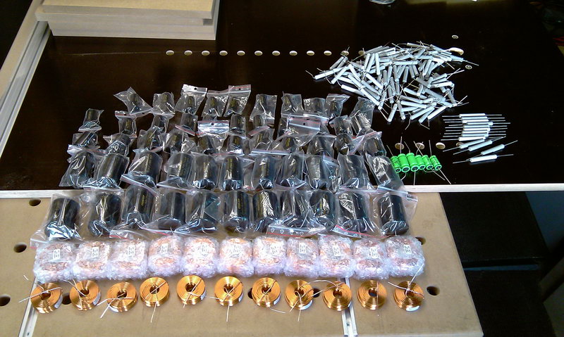

        • 5972
        Ja, finde ich auch, vor dem Mitteltöner darf es Folie sein. Habe 82µF in Folie bestellt, 68µF hatte ich schon. Aber im Basszweig tut es ein Elko glatt. Auch schon da.
          • 5972
          Die 82er sind da.
          Was war noch im Paket?
          Ein paar Kleinigkeiten.
          Ich warte noch auf zwei weitere.

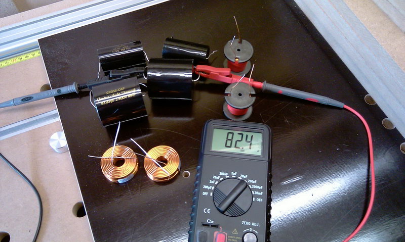

            Sehe ich das richtig?
            82 uF hat eine gemessene Kapazität von 82,4 uF?
            Das wäre eine effektive Toleranz von 0,5 % bei Nenntoleranz von 5%.
            Prima.
            Ansonsten, macht Spaß mit so schönen Bauteilen zu arbeiten
            Peter
              • 5972
              Ja, die habe ich fast alle in so einer engen Toleranz gemessen. Mit 2 Messgeräten.

                    Also ich finde es hocherfreulich, dass diese preiswerten MKP`s so enge Toleranzen haben.
                    Wettbewerber geben als Nennwert 3% an und haben typisch 1,5%(was auch nicht schlecht ist).
                    Da habe ich auf das richtige Pferd gesetzt
                    • PTebbe
                      • 04.10.2001
                      • 1895
                      Aber gemessene Folien von Visaton liegen auch so nah am Nennwert
                      Wenn du schreibst, fast alle in so einer engen Toleranz ...
                      Sind die größeren Toleranzen bei den kleineren Kapazitäten zu messen, oder streut die größere Abweichung über alle Kapazitäten?

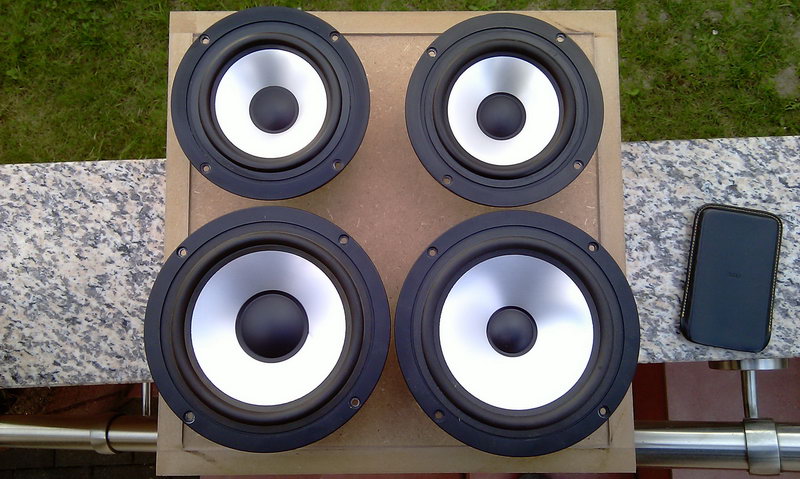

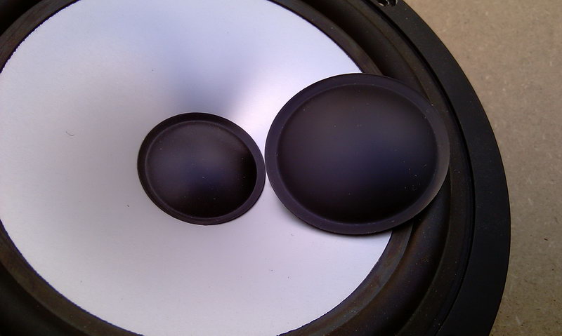

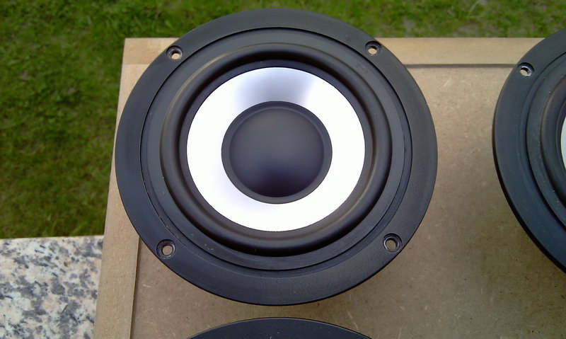

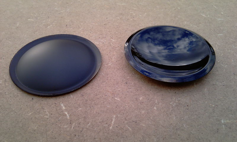

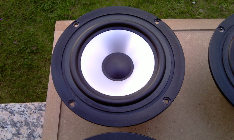

                          Heute in der Post. Hammer.
                          55 mm Dustcap. Meiner Meinung nach gewinnt der Al170 im Aussehen um Potenzen.
                          Die wiegen fast nichts, muß mal einen aufkleben und nach Visaton zum messen bringen.

                            • 5972
                            Nochmal meinen Herzlichen Dank an Anselm Andrian. Den darf ich nennen.
                            Super Tip von squeeze.

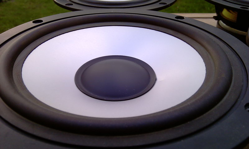

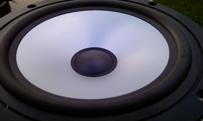

                            Hier noch mal Probehalber einen auf Al130. Da stimmt dann nichts mehr. Würde da auch Einbrüche der Mitteltonqualitäten vermuten. Diese Exemplare waren wohl mal in einem Raucherhaushalt, die klebten, das war nicht schön.

                              • 28847
                              Ja, der Al 170 sieht so viel besser aus.
                              • blaueelise
                                • 22.10.2012
                                • 551
                                Das Verhältnis beim Al170 mit dem grossen Dustcap passt, passt auch perfekt zum Al130, aber AL130 mit grossem Dustcap sieht furchtbar aus.
