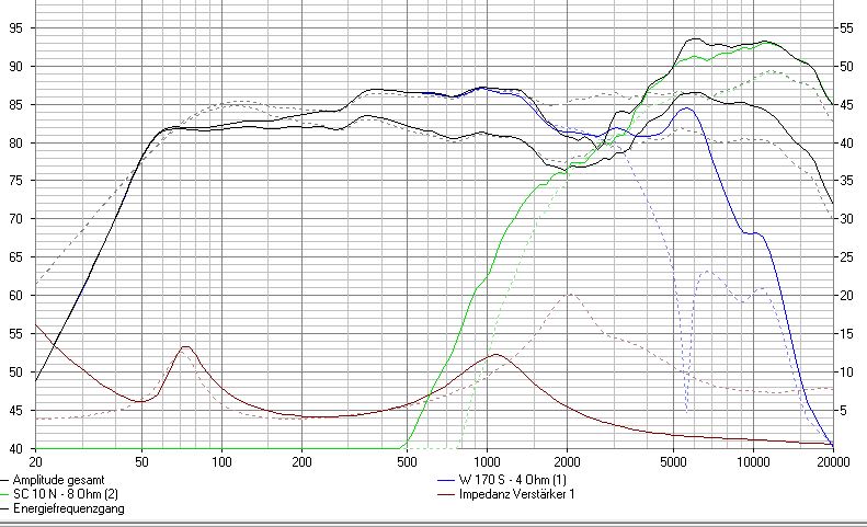

    Hab die Messung mal unten mit gepostet...
    Meine Lautsprecher:
      • 28830
      So in etwa sieht auch die Simu aus. Man beachte auch die Impedanz im Hochton, unmöglich.
      Des Captains Messung:
      Zuletzt geändert von walwal; 17.02.2017, 16:36.
      • Opelfreak
        • 10.01.2010
        • 459
        Ich hab sie auch schonmal OHNE Fasen gemessen... Irgendwie sieht meine Messung mal total anders aus, als die von Lautsprecher Berlin. Hat jemand ne Idee?
        Probiere am besten die Weiche von ubix. Schlechte Nachricht daran: du musst 50% der Weiche ändern, aber die gute Nachricht dabei gleichzeitig: die anderen 3 Bauteile kannst du weiter verwenden.
        Echt erstaunlich wie genau Boxsim arbeitet... Wenn das mit der ubix Weiche auch so hinhaut, fährst du wahrscheinlich deutlich besser.

                also irgendwas müssen der Kapitän und walwal falsch gemacht haben.
                Ich habe den Bauvorschlag mal in Boxsim eingegeben und komme zu einem völlig anderem Ergebnis als die beiden.
                    Gruß,
                    Alexander
                    Wieso müssen die denn etwas falsch gemacht haben???
                    Deine Weiche ist doch exakt das gleiche Teil, wie ich vor zwei Wochen schon gepostet habe. hä??

                          In der Tat hatte ich einen Fehler gemacht beim Weichensimulieren. Sandmans Simu ist richtig. Ursache: Erkältung mit Fieber, so jetzt ist der Schuldige benannt. So untesceidet sich die Sparbox (in Bezug auf Frequenzgang) kaum von der Bijou light.

                            Also bei mir ist es gemessen. Das einzige, was bei mir anders ist: zwei parallele 220er Kondis statt des 470ers (mangels Lieferbarkeit).
                            Sicher? Denn Deine Messung deckt sich verdächtig gut mit walwals falscher Simu...

                              Und wie erklären sich nun die Unterschiede in der Simulation oder ist das noch Gegenstand der Nachforschungen?
                              Bzw. wie kann die falsche Simulation mit dem Meßergebnis übereinstimmen?
                              • donhighend
                                • 09.03.2009
                                • 593
                                Moin,
                                wo auch immer der Fehler in der Simu liegen mag. Ich traue der Messung nicht. Stichwort UMIK...
