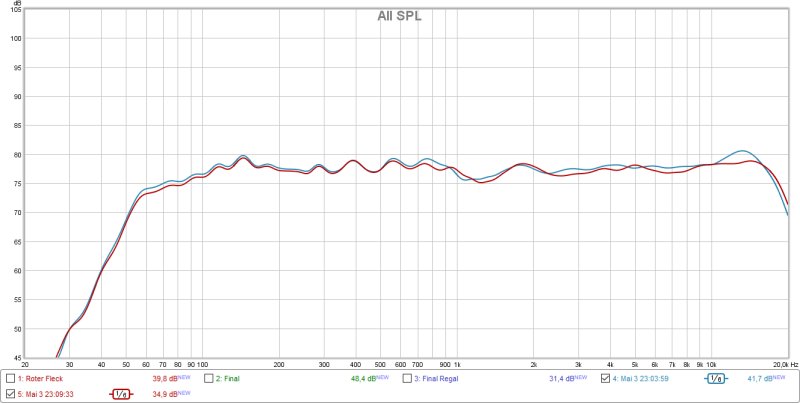

            So sehen sie jetzt aus. Zum Regal-Messen bin ich noch nicht gekommen.

              So - hab mich gestern nochmal dem Sparböxchen angenommen. Ich habe die Version von Ubix nochmal beim Messen optimiert. So sieht´s nun aus. Also ich bin zufrieden!
              Weichenplan poste ich, sobald ich ihn fertig hab.

                Ende. So sieht sie nun aus.

                  schön geworden! Hast Du auch Winkelmessungen?

                      @don:
                      Leider nein. War ich zu faul dafür. Mal schauen, wenn es mich mal packt.

                      Anbei die Weiche.

                        Wie ist der Unterschied für dich in der original Weiche und der jetzigen? Welche Veränderung im Klang hat sie?

                          Sie klang einfach viel zu hell. Nun klingt sie rundum ausgewogen. Ich habe größtenteils Ubix´ Vorschlag übernommen. Ich hab nur einen dickeren Kondensator in Serie zum W170S geschalten, damit sie ein Stückchen tiefer spielt.
                          Edit: entgegen Ubix´ Vorschlag hab ich den 15µF parallel zum W170S gelassen. Scheint auch zu passen.
