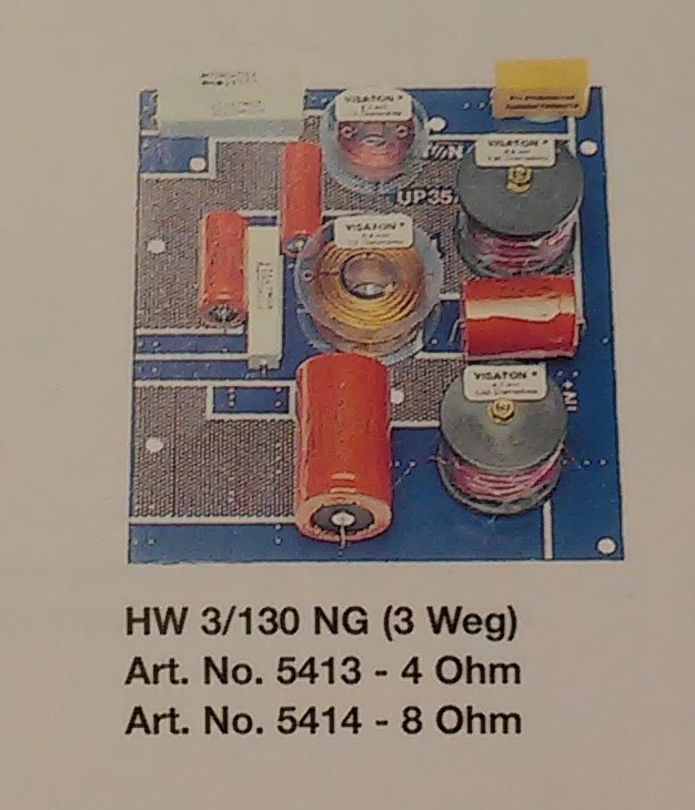

    Die frage ist einfach: Wurden unter dem Namen "HW3/130 NG 8Ohm" verschiedene Versionen verkauft?
    Guckt ihr folgendes Angebot: http://www.ebay.de/itm/201763054196?ul_noapp=true .
    Der Verkäufer hat mich gebeten "Licht ins Dunkele" zu bringen.
    Was sagen die alten Prospekte? Und WAS genau bezwecken denn die anderen Bauteilwerte, Der Basstiefpass ist wohl gleich. Also im Bassbereich die gleiche Impedanz gefordert. Aber der Rest?
    Danke für jede Info
    Dirk

    Ich sehe auf dem linken Karton die Beschriftung HW 130 NG. Auf dem rechten nix, auf dem Plan HW 130/3.
      • 2467
      Vorsicht! Zumindest an der linken Weiche wurde wohl nachträglich rumgedoktert . Die Platinen selbst sind gleich (UP135/3) und laut Schaltplan sind die Widerstandspärchen bei den HW3/130 jeweils als Spannungsteiler geschaltet. Da macht der Kondensator auf der linken Weiche (statt dem Widerstand) grad überhaupt keinen Sinn !!!

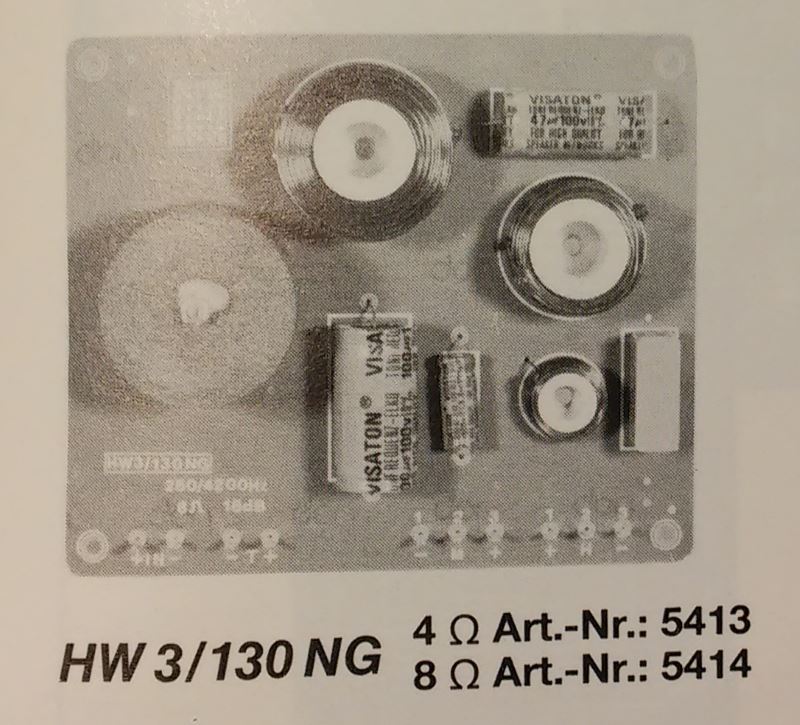

            Ich finde inzwischen vier verschiedene Versionen der HW3/130NG, interessanterweise alle mit der gleichen Artikelnummer 5413 für 4 Ohm bzw. 5414 für 8 Ohm.
            In den 1980er Jahren hatte die HW3/130NG noch gar keine Widerstände und die damals für Visaton typischen Spulen mit den weißen Kernen:
            Die spätere Version der HW3/130NG besitzt dann einen Spannungsteiler im Hochtonzweig sowie eine Impedanzentzerrung im Mitteltonzweig (8,2 Ohm/15µF):
            Version 3 hat dann einen Spannungsteiler im Mitteltonzweig anstelle der Impedanzentzerrung.
            Die aktuelle Version 4 entspricht der Version 3, jedoch mit MKT-A anstelle der Elko glatt und eine Anpassung der Spulenwerte auf die E6-Reihe: HW3/130NG aktuell
