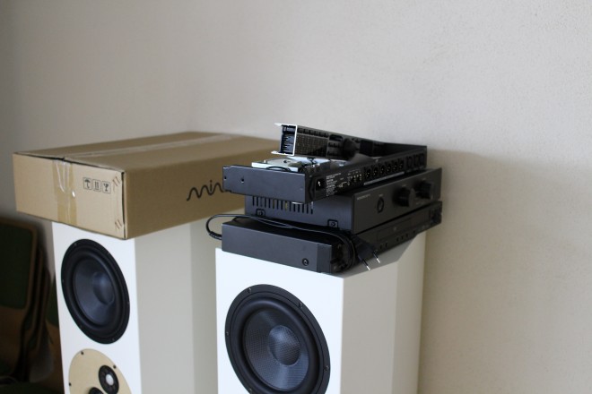

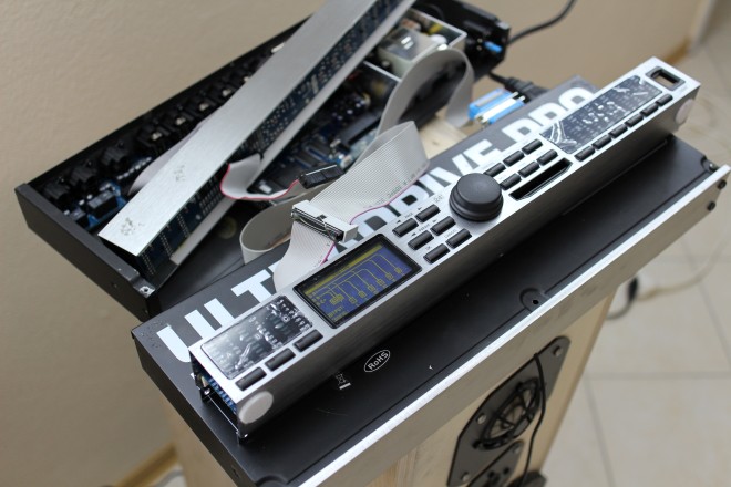

                          nochmals in eigener sache: die wohnzimmer-behringer läuft wieder, aus "zwei" mache "eins", tolle sache ... es läuft.
                          mal wieder einiges an elektroschrott produziert, im bild linke/hintere behringer
                          bild 2 ist die elektroschott ecke, die defekte behringer (frontteil defekt und motherboard defekt, netzteil und anschlussplatine in ordnung) reckhorn und minidsp 4x10hd wegen nichtbenutzung und ein dvd-player-ungenutzt aber gut, ...

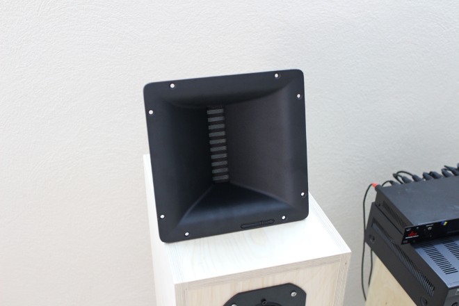

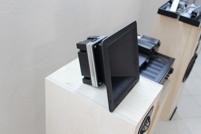

                          und dann ist da noch mein geschenk von gustav, der hochtöner ist der beste was ich je gesehen habe, anfassgefühl hoch drei, jetzt muss nur noch die akustik stimmen, mir kribbelt es in den fingern
