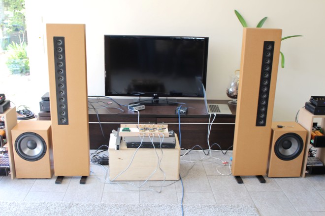

                            die wichtigsten bilder habe ich mal hier angehängt

                              noch ein paar zeilen zum verstehen was wir da gemacht haben.
                              ein durchaus gut gelungener umschalter von mechanic (klaus) gab uns die möglichkeit zwischen passiv- und aktivboxen hin und herzuschalten.
                              die kette war:
                              1. verschiedene abspielplayer, in summe drei notebooks ein multiplayer, der aber leider nicht genutzt wurde und ein sony dvd-player, den ich noch im keller gefunden habe, ... auch der messrechner wurde dort über eine soundkarte eingeschleift.
                              2. vorverstärker NAD mit cinch-eingängen und umschaltern je nach quelle, ... d
                              3. dann über den vorverstärkerausgang in die behringer, aufgeteilt auf drei gleiche stereokanäle. ürsprünglich sollte die behringer den pegelausgleich machen, das funktionierte auch in der ersten runde sehr gut, bis das display an der behringer sich verabschiedete, die lautsärkeregelung ging dann später direkt amendverstärker selbst.
                              4. von der behringer in den umschalter, immer noch im NF-Bereich, über farbige leuchtdioden wurde uns das spielende boxenpaar angezeigt, die umschalter konnte mit einer "funk"-fernbedienung umgeschaltet werden.
                              5. aus dem umschalter per cinch in die verschiedenen Endstufen, zwei cinch stereo in eine apart-vierfachendstufe, und einen stereokanal in die aktivboxen auch per cinch. die lautstärkeregelung passierte ab der zweiten runde über die lautstärkeregler an den endstufen.
                              interessant: zunächst benötigten wir eine weile bis alles funktionierte, die erste runde war durchaus gelungen. leider fiel dann das display der behringer aus (was schlecht war für die lautstärkepegelanpassung), vermutlich durch die spannungsänderungen durch das ständige umschalten und umstecken, genau so ging vor zwei jahren auch die im keller liegende behringer über den jordan. ist aber kein problem, mache jetzt aus zwei defekten eine funktionierende.
