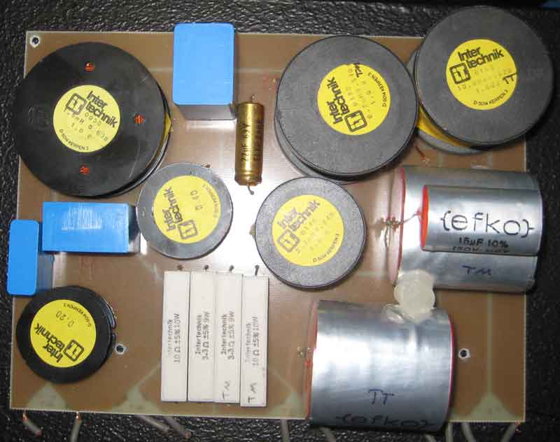

                              ganz anderes Thema. Wie der eine oder andere vielleicht mitbekommen hat, konnte ich von Jörg die Monitor Gehäuse bekommen http://www.visaton.de/vb/showpost.ph...5&postcount=43
                              Passend zu meinen Atlas wollte ich die als Center nutzen. Ursprünglich wollte ich nur eine nehmen und von der zweiten den "Bassbereich" abtrennen, aber die Gehäuse fand ich dazu viel zu gut gearbeitet, so dass ich zwei komplette als Center nutze.
                              Dazu habe ich von zwei Atlas DSM Weichen, nicht von Visaton, alles entfernt, was im Bild mit TT und TM bezeichnet ist und, falls notwendig, durch Drahtbrücken ersetzt. Dem Hersteller ist hierbei scheinbar ein Fehler unterlaufen, denn er hat für den TIW 400 unterschiedliche Spulen verwendet.
                              Verbaut habe ich DSM 25 FFL, DSM 50 FFL und WS 26 BF. Die beiden sind parallel am Verstärker angeschlossen und klanglich passt das besser zu den Atlas, als meine alte Filou.
                              Die Gehäuse sind vier mal mit Warnex gerollt.
                              Entstaubt wird auch noch und der Fußboden ist nicht schmutzig, sondern im Teppich sind silberne Fäden eingewebt, die glitzern. Sieht ohne Blitz besser aus.
                              Ich hatte die beiden auch mal anstelle meiner Atlas angeschlossen und selbst da war ich vom Klang begeistert. Beim Tiefbass können sie selbstverständlich nicht mit den Atlas mithalten, aber das war ja auch nicht zu erwarten und für den Center auch nicht notwendig.
                              Ich wollte Euch auch nur kurz darüber informieren, was aus den Gehäusen vom Treffen geworden ist. Ich bin auf jeden Fall begeistert.
                              Nochmals Danke an Jörg, auch für die Tipps per PM.
                              Eddie
