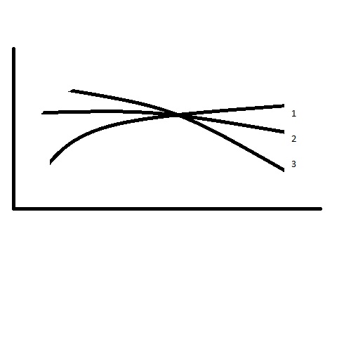

                    Das mit dem Pegelabgleich ist so eine Sache, nehmen wir an wir Messen ein Terz- oder Oktavband um 1 kHz mit Rosa Rauschen. Wir pegeln die drei Boxen damit ein. Eine nach oben ansteigende Abstimmung wird negativ auffallen, denn sie wird im direkten vergleich "zu dünn" klingen. Eine im Bass und Grundton fett abgestimmte Box wird immer als Sieger aus dem Rennen gehen. Laut gleich besser.
                    Das ist das Thema mit "meiner" Stella im Vergleich zum Zyklop. Meine Stella ist so abgestimmt dass sie Wandnah neutral abgestimmt ist, im Freifeld steigt ihr Frequenzgang an. Sie wird gleich laut eingepegelt im Vergleich zum Zyklop zu dünn klingen.
                    Dann ist da noch, dass der abstand zur Box wirklich sehr genau eingehalten muss, plus Minus 5-10 cm machen da schon sehr viel aus.
                    Wir haben halt nicht nur neutral abgestimmte Boxen sondern, zumindest "meine" sind auf den Verwendungszweck abgestimmt. Dies ist eben der Grund warum ich sehr viel in Aktiv umsetze, dann sind die Boxen einfach sehr viel universeller abstimmbar. Bei meiner passiven Aria TL ist die ansteigende Abstimmung übrigens auch so, diese ist so abgestimmt dass sie auf einem Lowboard neutral spielt, frei aufgestellt fehlt im Grundton rund 2-3 dB, wenn ihr die Aria TL frei aufgestellt jetzt mit 400 Hz Oktavband mit Rauschen einpegeln würdet wäre sie ebenfalls nicht gleich laut zu den anderen Boxen.

                            Das Thema ist doch was willst du übereinstimmend gestalten, wenn als Beispiel einmal eine neutrale mit einer aufsteigenden und einer abfallenden Box zusammentrifft.
                            habe es mal eben kurz aufskiziert:
                                Deswegen der Vorschlag Sinus 1kHz - in dem Bereich wäre wahrscheinlich der beste Kompromiss bzw. in Annäherung der Punkt, in dem sich deine Kurven schneiden.
                                Frage: Nach welchen Kriterien wurde denn beim letzten Mal eingepegelt ?
