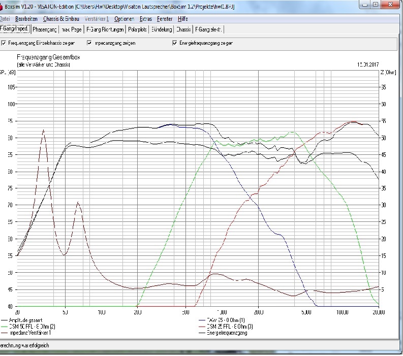

    erstmal danke ich im voraus für die Hilfe.
    Zu mir, ich bin in einem halben Jahr vorraussichtlich
    KFZ-Meister und 38J. alt.
    Kenne mich natürlich mit KFZ-Elektronik aus, aber nicht mit Weichen. Habe als Verstärker einen Yamaha RX-V 765 und als 5.1 angeschlossen.
    Ich muss eine Weiche aufbauen, und zwar möchte ich die Vib extra GF im Selbstbau erstellen, aber mit dem TT PAW 25 8 OHM, rest bleibt(DSM50ffl, DSM25ffl und Gehäuse).
    Einzigster Unterschied, die Chassis sollen im Aufbau der Classic sein(sprich HT oben, MT mitte und TT unten. Mann könnte auch sagen ich möchte die Classic nachbauen, nur mit oben geschriebenen Chassis).
    Meine Vorliebe ist brillianz aber auch voluminöse Tiefen (wenn man es so nennen kann).
    Hatte bisher nur günstige gekaufte Boxen, da ich aber gerne Laut höre( fast alles gemischt von Metal bis Charts, aber ich mags halt voluminös Basslastig, aber nicht übertrieben und brilliante Höhen).
    Ich hoffe, das mir hier einer weiterhelfen kann, da ich nicht dievorgeschriebene Weiche nehmen kann, da der TT ja ein anderer ist.
    Habe zwar noch die HW3/120NG Weichen hier liegen, aber die werden wohl nicht passen.
    Die Weichen sollen auch nicht unbedingt in Perfektion sein, aber doch so sein, das man sagen kann ist zufriedenstellend bis gut,
    falls es zu kompliziert ist/wird.
    Habe mich tagelang an Boxsim versucht, aber das Beste was ich hinbekommen habe, ist wohl eher fürn A....(im Anhang), bitte nicht lachen.
    Warscheinlich werden die Aussagen nicht ausreichen,
    deshalb falls was fehlt bitte nochmal nachfragen

    Screenshot mit dem Handy dann am PC bearbeiten ist Lustig.
    https://de.wikipedia.org/wiki/Druck-Taste
    Oder Greenshot macht das auch.
    Projektdatei posten wäre Hilfreich.

      habs hinbekommen.
      aber man muss voll verkleinern, oder?
      • hwl
        hwl
        • 15.01.2017
        • 45
        Sorry,
        nochmal die projektdatei.
        Abstimmfrequenz war noch falsch.

          voluminöse Tiefen und PAW25 schließen sich irgendwie aus...
          Gruß Alex

              Der erzielbare Pegel im Bass hat wenig mit der Belastbarkeit in Watt zu tun, sondern mit der Menge Luft, die unverzerrt bewegt wird.
              Viel Verschiebevolumen pro Geld bekommmst Du z. B. beim W200S:
              Mir fällt so ein:
              http://www.visaton.de/de/bauvorschla...v20/index.html
              https://boxsim-db.de/starlet-12db-18db/
              Ich weiß natürlich nicht, was "weil aus meiner Erfahrung sind in dem Preissegment viele TT bei meiner Lautstärke nicht mehr klar sondern verzerrt." bedeutet. Sind das kleine Reglaböxelchen oder trendy Minisäulchen. Dagegen ist auch nur ein W200S in ca. 40 Litern definitiv ein Kraftprotz.
              Klein, pegelfest und billigt schließt sich aus.
              Wenn es sehr groß sein darf, käme auch ein W300 in Frage, dann aber mit anderem MT und >130 Litern.
              Pegelfest in etwas kompakteren Gehäusen geht die TIW-Baureihe und der GF200, aber die kosten etwas mehr.

                              Also: Die Polung des HT ist falsch in deiner Simu und es fehlt deutlich an Oberbass. Ein W 200 S bringt schon ordentlich Bass, bei den Sonjas reichte das für 45 m² und laut.
                              Was ist denn mit der Vib extra? Die hat ein 25 er TT. Dürfte auch mit dem W 250 S gehen.
                              http://www.visaton.de/de/bauvorschla..._gf/index.html
                              Mit dem PAW wird es eher nix. Erst kaufen und dann planen (lassen) ist der falsche Weg.
