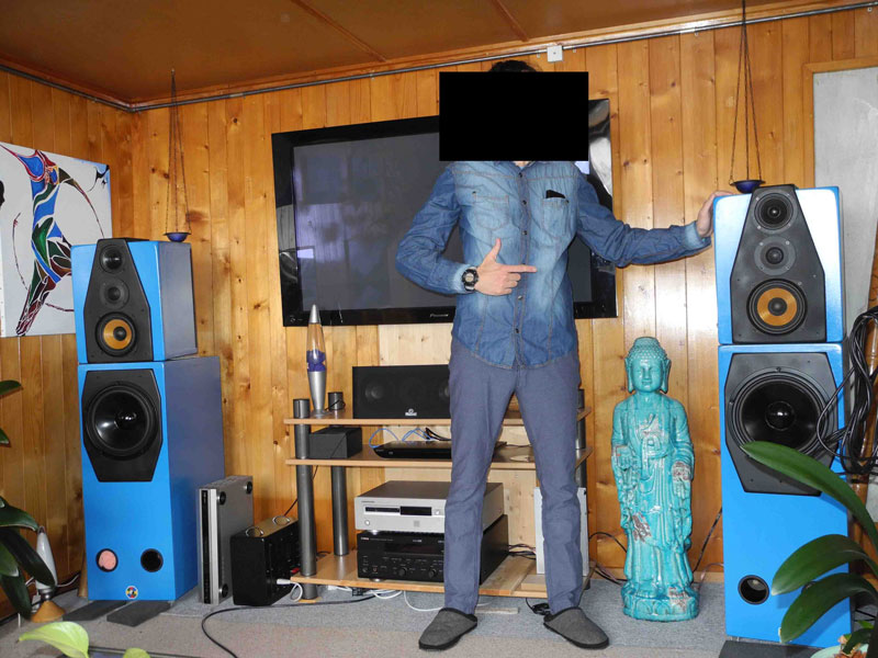

        • flushtron
          • 24.05.2013
          • 14
          Bildchen
          So sehen sie zurzeit aus
          werde heute Abend eine PA Endstufe dranhängen,, bin gespannt
          der TIW 200xs wäre klar besser und kompakter. da ich die 250s noch habe würde ich gerne diese verwerten zudem liegt noch ein paar 250s4 herum...
          • pulsar99
            • 03.12.2007
            • 855
            Hallo flushtron,
            ich habe deine aktuellen Gehäuse (schwarz) und deinen Bandpass (rot) mal mit AJHorn simuliert:
            Du verschenkst 10dB Kennschalldruck (und auch genau so viel Maximalschalldruck), ohne dass du wirklich Tiefbass gewinnen würdest.
            Wenn deine aktuellen Boxen im Bass nicht die gewünschte Performance bringen würde mir ich erst mal die Elektronik und die Aufstellung im Raum anschauen.
            Grüße Ralf

                • flushtron
                  • 24.05.2013
                  • 14
                  Elektronik Enttäuschung Monacor
                  Habe heute kurzerhand den SAM 300D gegen den guten alten Aurex SA70 getauscht
                  Fazit: Klanglich tönt es wesentlich sauberer nicht mehr so rauh.
                  Beim Monacor gabs den 40 Herzt Boost danach war aber Schluss nach 30Hz bewegten sich die Membranen kaum noch, dass machte es unmöglich den Frequenzgang linear einzustellen.
                  jetzt gehen sie ziemlich Tief und die Bässe sind transparenter
                  Jetzt tönt alles sehr Gut und ich werde mir eine anständiges Aktiv Modul kaufen die auch Bass kann!!!
                  @ Jakob Compound wäre sicher die nächste option gewesen, da gibt's auch schon Gehäusevorschläge
